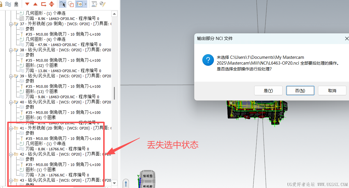

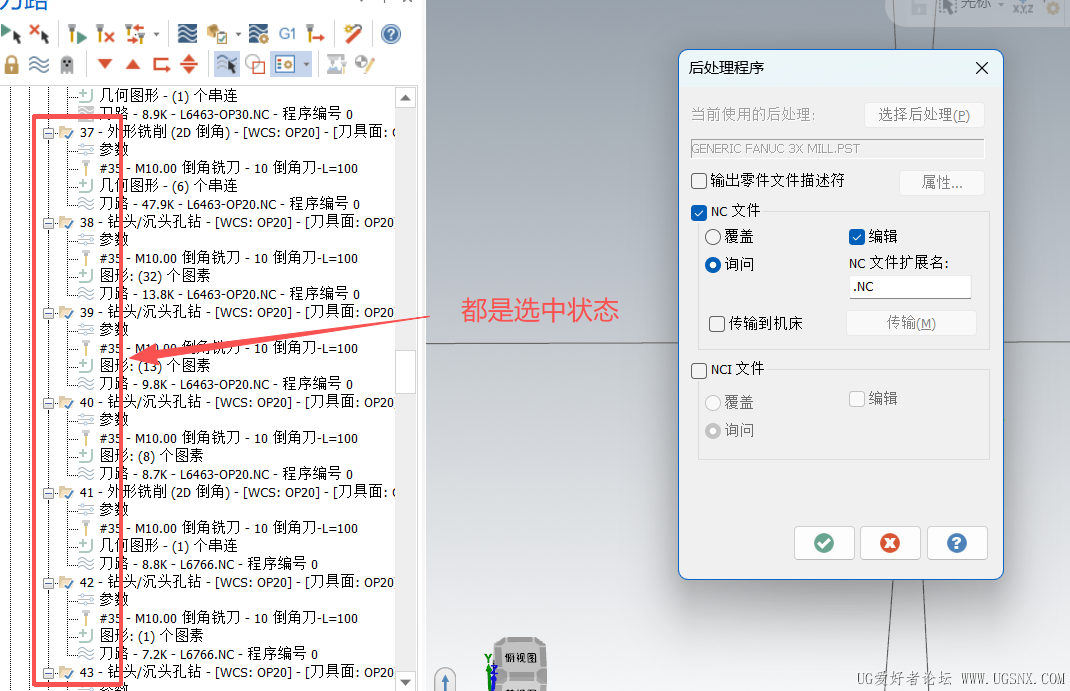

MasterCAM2025后处理时选中的操作点确认后会取消选中,明明一次性能处理出来的要分几次才行,有没有大神知道解决方法?
如图所示:

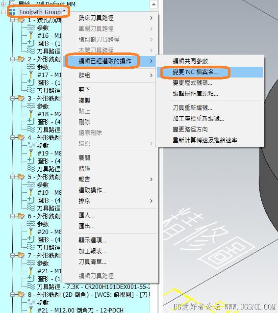

发表于 2025-9-19 22:14:10 | 显示全部楼层
如圖全選 重新統一NC檔名
ugsnx-hsrsung-sung

发表于 2025-9-19 21:33:26 | 显示全部楼层
NC名称不一样    全选鼠标右键→编辑已经选择的操作→更改NC文件名

 楼主| 发表于 2025-9-19 20:35:03 | 显示全部楼层
如上图所示

发表于 2025-9-19 23:00:57 | 显示全部楼层
ALL SELECT -> NC NAME CHANGE

 楼主| 发表于 2025-9-20 08:35:17 | 显示全部楼层
感谢各位大佬指导,问题已解决。
366
1426
1426
 楼主| 发表于 2025-9-20 08:36:44 | 显示全部楼层
感谢各位大佬,问题已解决。
