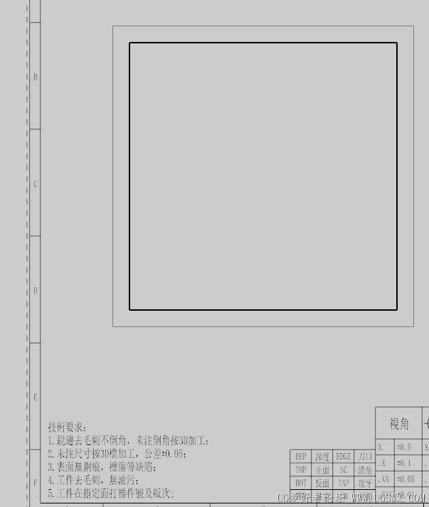

请大神指点迷津:
ug12.0自己新建的图档或者是自己新建后再导入别人的stp、x_t图档出工程图没问题,但是直接打开别人stp、x_t图档出工程图时图框及字体、线条、边界线都与模板设置的不一致
模板
模板
实际
实际

发表于 2025-9-20 06:32:19 | 显示全部楼层
你这是主模型出图吧。

发表于 2025-9-20 07:10:27 | 显示全部楼层
是因为别人的习惯设置和你的设置不一样而已,也就是两个建模模板设置不一样

发表于 2025-9-20 08:17:56 | 显示全部楼层
自己新建一个空白文件,再导入,试试

 楼主| 发表于 2025-9-21 20:49:48 | 显示全部楼层
白色治愈之风 发表于 2025-9-20 06:32
你这是主模型出图吧。
是的,有解决方法吗

 楼主| 发表于 2025-9-21 20:51:20 | 显示全部楼层
867761306 发表于 2025-9-20 08:17
自己新建一个空白文件,再导入,试试
这样是没问题的,但是经常性打开别人的组立档来出工程图,这样太麻烦了

 楼主| 发表于 2025-9-21 20:52:30 | 显示全部楼层
hyjx* 发表于 2025-9-20 07:10
是因为别人的习惯设置和你的设置不一样而已,也就是两个建模模板设置不一样 ...
不是的,打开后好像是默认模板

发表于 2025-9-22 06:38:44 | 显示全部楼层
F1654158 发表于 2025-9-21 20:49
是的,有解决方法吗
非主模型出图可以直接解决。
