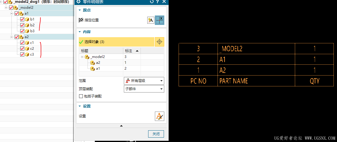

比如我按照下图的建模树,子项都是“不想放在装配BOM”里的,它是无关物料。 我只想把父项导出到BOM里。请问我应该如何操作实现呢?
目前的情况是,所有的父组件和子组件都会被塞进装配BOM。

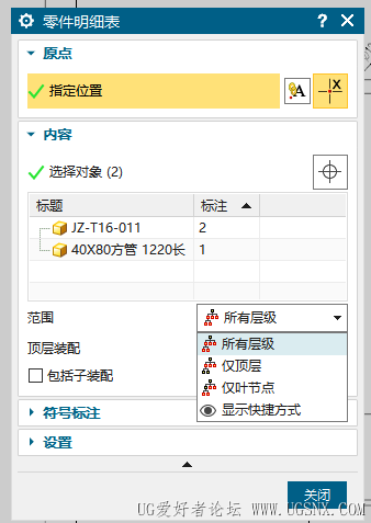

发表于 2025-9-22 07:17:04 | 显示全部楼层
123.png 按住ctrl键把不需要的取消掉就可以了。

 楼主| 发表于 2025-9-22 11:51:56 | 显示全部楼层
不是零件明细表,而是装配BOM导出。
导航器右键-电子表格。
