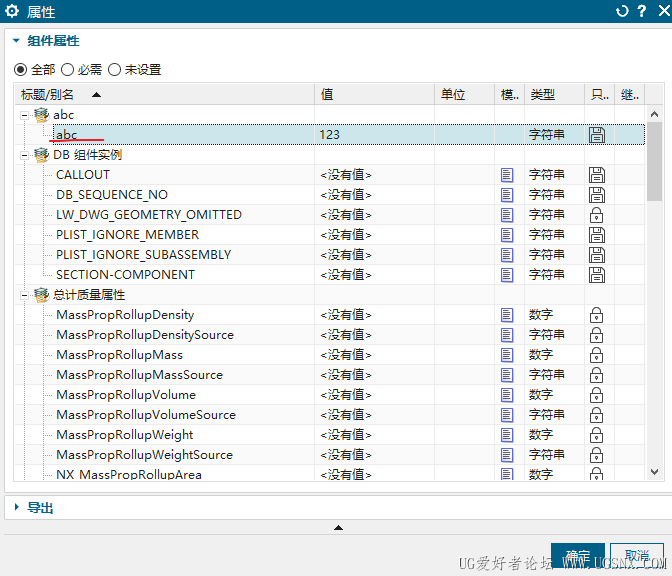

举例:
我会新增/修改组件列属性-导出BOM装配。
但是工程图只能抓取部件的属性,而不能抓取组件的属性。(如下图)
请问如何操作才能让:我只新增/修改组件列属性的情况下,这个组件属性能同时被BOM装配表和工程图抓取?

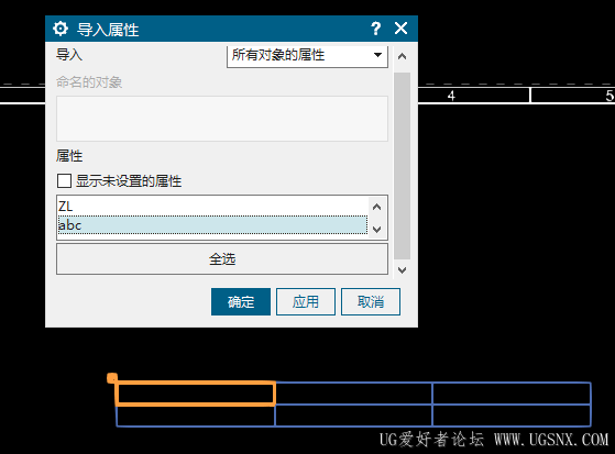

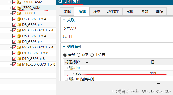

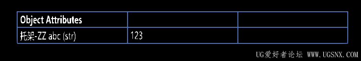

发表于 2025-9-22 11:11:25 | 显示全部楼层
回帖奖励 +10 G币
psl1582692708 发表于 2025-9-22 10:07
因为我新增了组件的列属性又新增部件属性,会显得我在做无用功。。。。

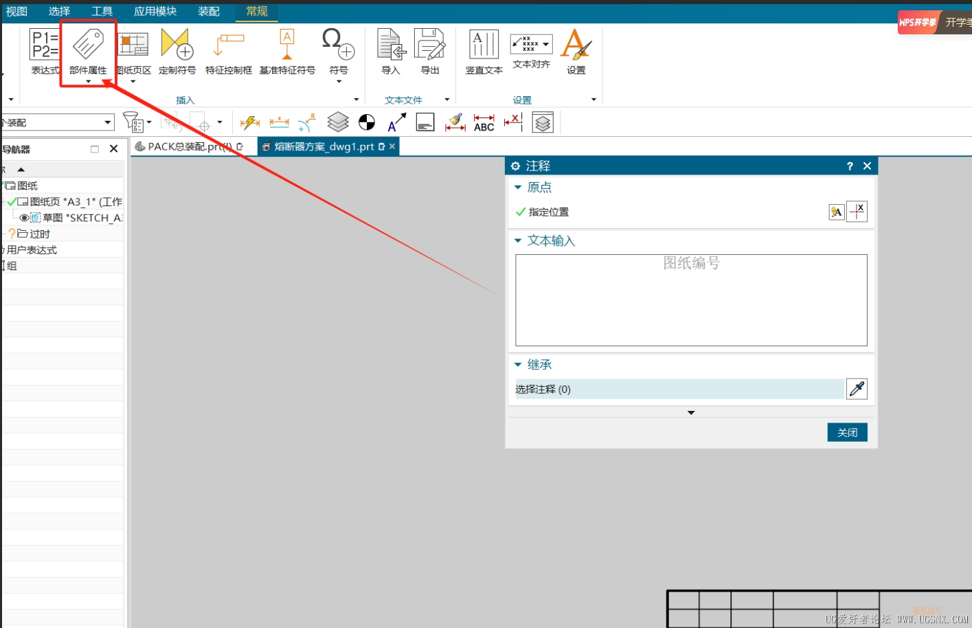

 楼主| 发表于 2025-9-22 11:15:02 | 显示全部楼层
老哥,现在有个最新的问题,最后一步。
比如我新建了一个属性“我的id”
请问如何设置才能让“我的id”自动填写到工程图标题栏里面呢。
低谷时吃点高粱
308
1695
3619
3619
 楼主| 发表于 2025-9-22 11:15:43 | 显示全部楼层
<W@$SH_MASTER_PART_NAME>
这是系统自带的,我输入这个可以,我依葫芦画瓢显示错误。 不明原因

发表于 2025-9-22 11:19:24 | 显示全部楼层
psl1582692708 发表于 2025-9-22 11:15
老哥,现在有个最新的问题,最后一步。
比如我新建了一个属性“我的id”
请问如何设置才能让“我的id”自 ...
