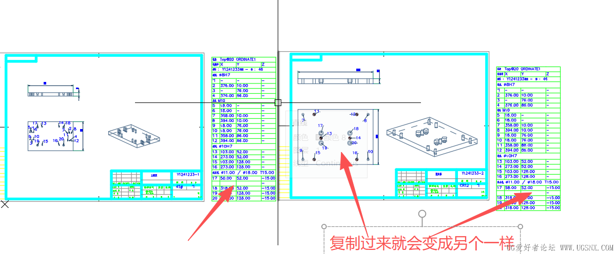

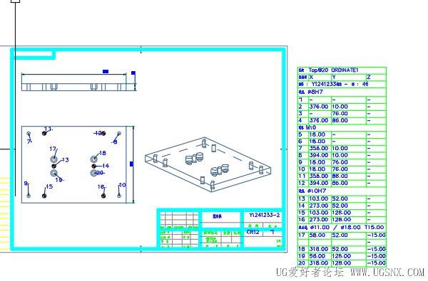

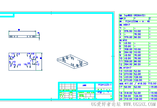

UG制图孔表导出后,想把两张CAD并列到一张上面,孔表会自动变化,是什么原因

 楼主| 发表于 2025-9-23 21:09:55 | 显示全部楼层
mwhen11 发表于 2025-9-23 19:06
发ug模块啊,这里是mc模块。
跟模块没有关系吧

 楼主| 发表于 2025-9-23 22:05:23 | 显示全部楼层
把图转成PDF在并列在一张图纸就 可以了。

发表于 2025-9-24 07:04:12 | 显示全部楼层
应该是坐标发上变化了。

发表于 2026-5-27 14:47:39 | 显示全部楼层
因为块名称冲突了,要改名称
403
403
发表于 2026-5-27 14:48:22 | 显示全部楼层
因为块名称冲突了,要改块名称
