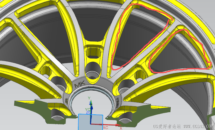

轮毂3D轮廓怎么样可以快速的做出来?来个大哥指点一下,轮廓R5,用R5球刀

小刀太慢没效率,R5用R5刀一道过,快一些,3d轮廓不知道咋做

发表于 2025-9-24 15:58:25 | 显示全部楼层
让设计的给你做一个辅助面然后走等高

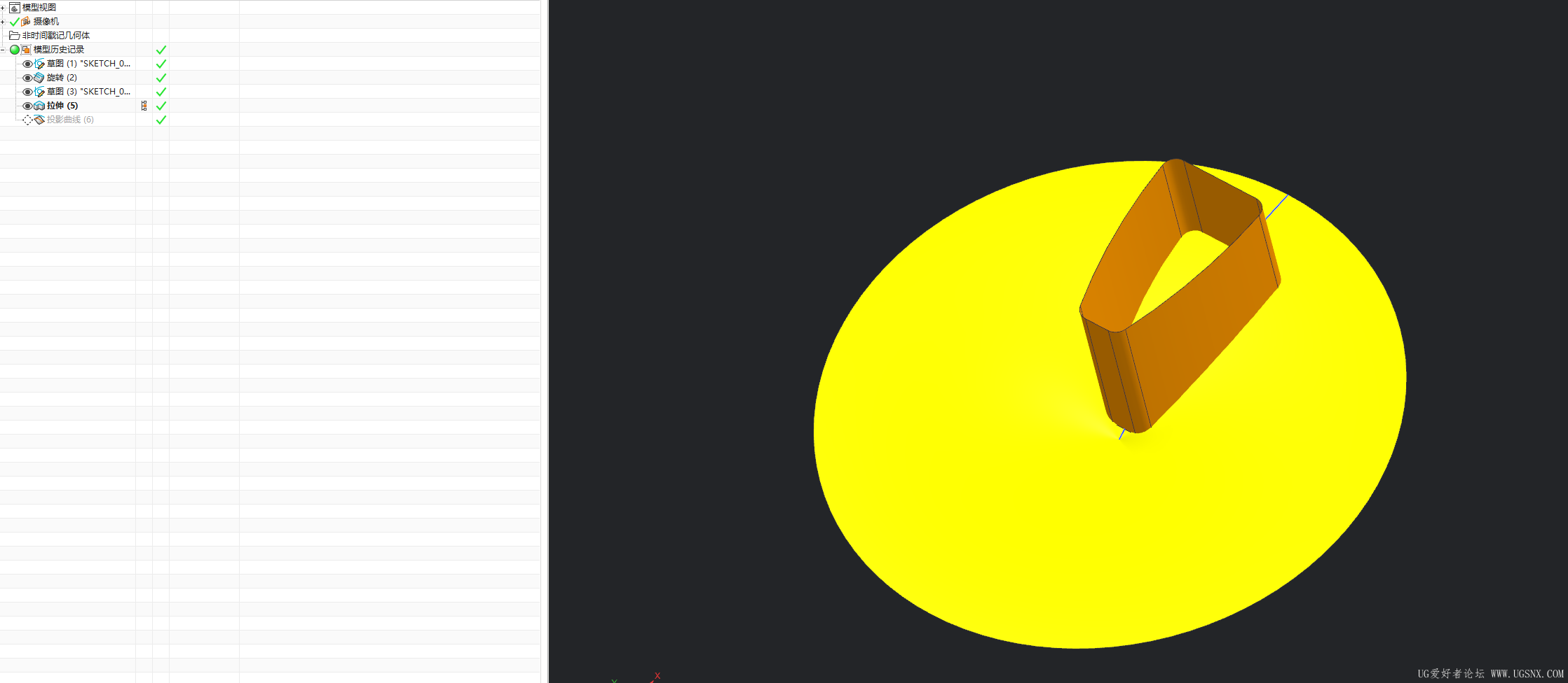

发表于 2025-9-24 18:30:21 | 显示全部楼层
轮毂截面旋转一个曲面
轮毂的槽拉伸一个
投影一下  不知道这样行不行

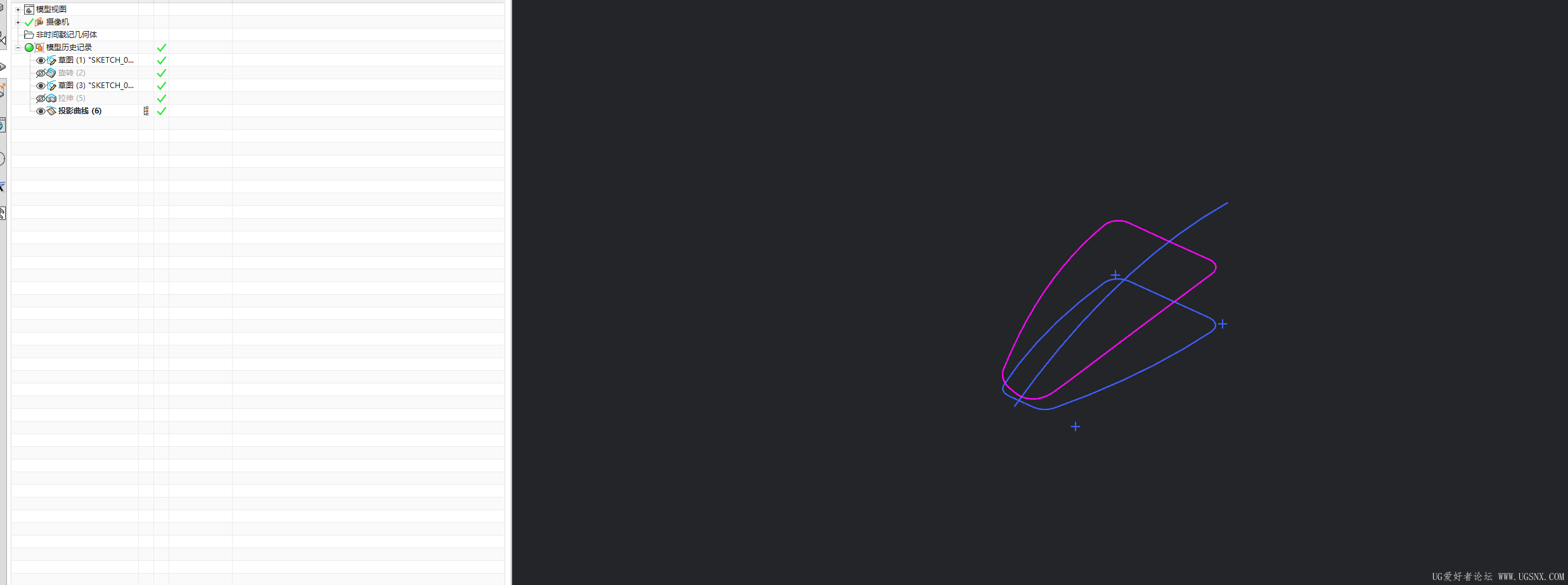

发表于 2025-9-26 17:56:50 | 显示全部楼层
高版本UG里有一个叫,阴影曲线可以解决这个问题
