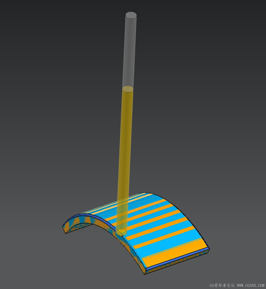

关于四轴倒角时,刀路走到上面去了。怎么让他走下面

我用的曲线,

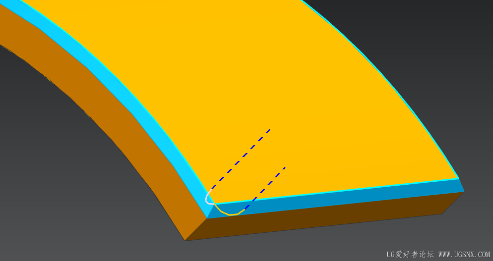

师傅,如果选用曲线的话,刀尖在曲线上,会形成一个小平面,刀子是否可以往外面偏一点,刀子下去加工。

把那个面扩大2mm就好

选线没选对吧或者直接把倒角删了然后选最外面的线
