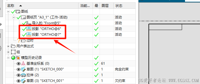

请问:
“基本视图”的比例,是可以修改调节的
怎样单独调整“投影视图”的比例

发表于 2025-9-26 15:53:28 | 显示全部楼层
我也不知道视图显示里面那些设置怎么可以让他们同步。都是把需要修改的视图选中一起弄。

发表于 2025-9-26 15:38:37 | 显示全部楼层
123.png 比例

 楼主| 发表于 2025-9-26 15:45:20 | 显示全部楼层
是的,
教条了:还一直找与基本视图上的窗口
请问:由基本视图,生成的投影视图,当“基本视图”编辑修改后,怎样能让“投影视图”也随之改变

发表于 2025-9-27 12:59:45 | 显示全部楼层
右键常规-比例

发表于 2025-9-28 10:26:43 | 显示全部楼层
要不全图纸同意改比例,要不都得单独改 ,要是UG出图 能在自动调整比例就省事了,做参数化投影大的麻烦
