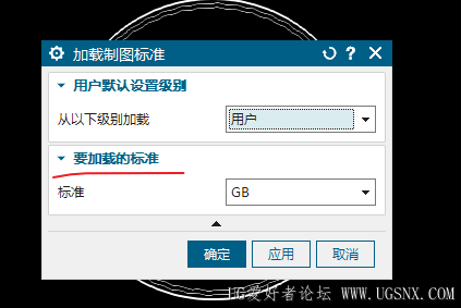

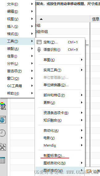

发表于 2025-9-27 11:28:54 | 显示全部楼层
223.png 224.png 因为可以加载不同的标准,这样同一套模板就可以使用不同的标准标注。
点评
请问这个加载制图标准这一栏 在哪里打开的,我没找到。  发表于 2025-9-27 11:37
