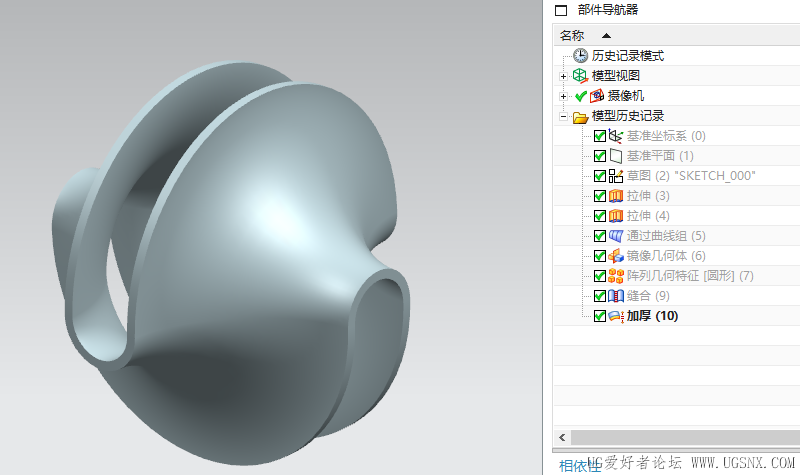

发表于 2025-9-28 14:48:22 | 显示全部楼层
呃,是这样吗

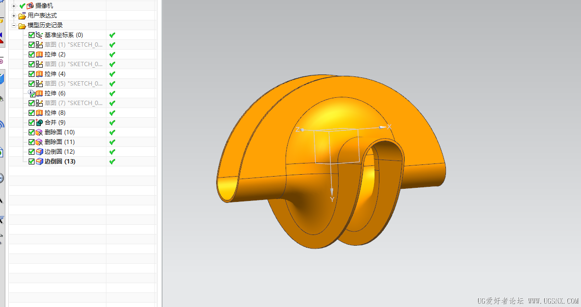

我感觉思路大于技巧,看看我这个如何?

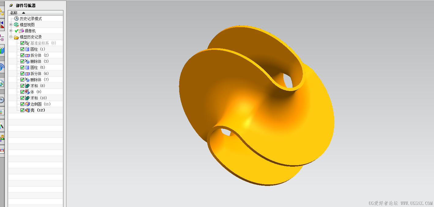

发表于 2025-9-30 14:48:09 | 显示全部楼层
画两个半圆合并然后抽壳在加厚行不行

发表于 2025-10-18 10:42:44 | 显示全部楼层
做个半圆在复制一个调整位置合并,最后抽壳
