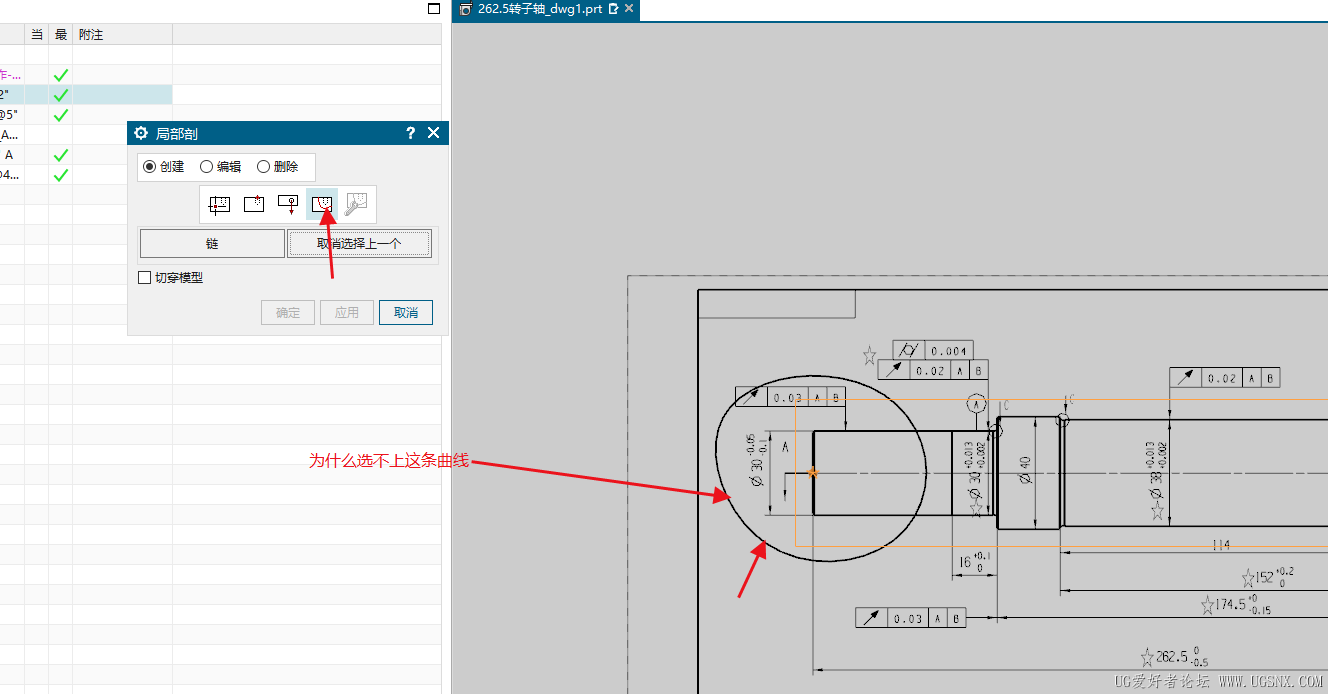

请指点!!!谢谢!!

发表于 2025-9-27 15:29:13 | 显示全部楼层
是展开画的还是用草图画的,草图是关联视图了吗

 楼主| 发表于 2025-9-27 15:32:45 | 显示全部楼层
草图画的

发表于 2025-9-27 15:34:55 | 显示全部楼层
那草图和视图是平级还是子集

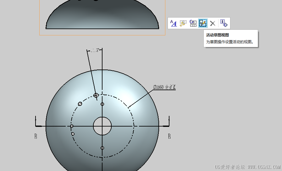

发表于 2025-9-27 15:56:00 | 显示全部楼层
先激活要剖的视图,然后在画剖切线
先激活要剖的视图,在画剖切线
先激活要剖的视图,在画剖切线

发表于 2025-9-28 10:36:59 | 显示全部楼层
你的剖切綫必须是在激活草图的状态下蔡可以被选中
