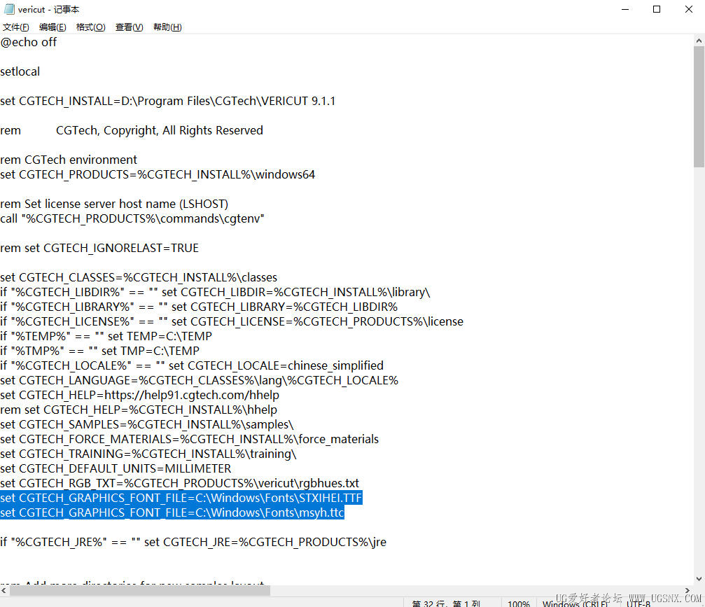

这两行同时加上或者分别加上坐标那都不显示中文,大咖们这是怎么回事?

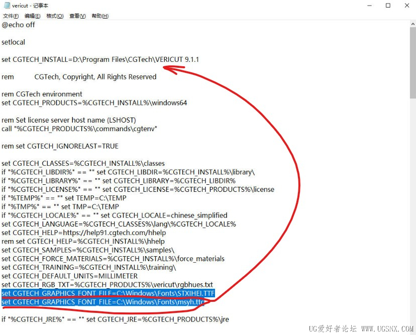

这样试呢,只用第二行,第一行我不清楚

 楼主| 发表于 2025-11-24 08:49:28 | 显示全部楼层
0°- 发表于 2025-11-22 13:59
这样试呢,只用第二行,第一行我不清楚
已解决,谢谢!
