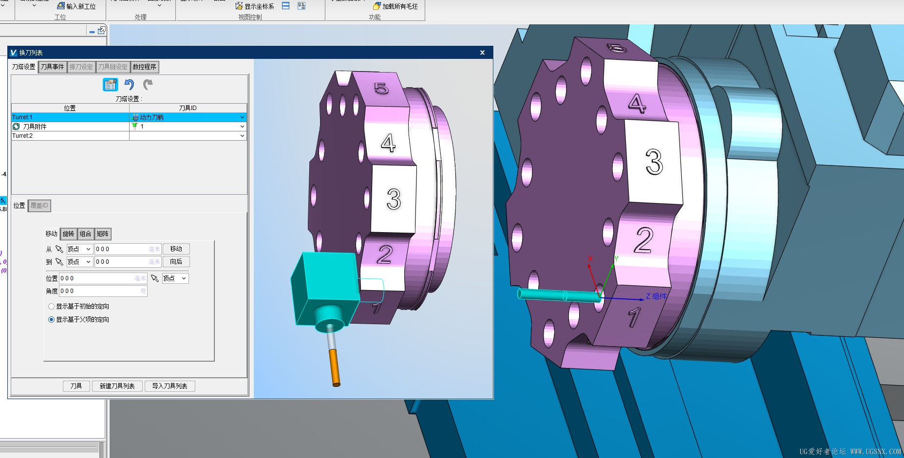

VT9.1,最近对车铣复合感兴趣,就搭建了一下,发现动力头用组合刀座,换刀列表里弄好了,实际显示却不对,刷新也没有用。

那你还是刀具没搞好呗。组合刀座是属于刀柄,应该显示在刀塔上,你这怎么不显示?然后是刀具组合到刀座上

我找到原因了,一共12个工位,组合刀座的命名不对,只能是1-12数字才会搭载在刀塔上吗,但是又有新的问题了,组合刀座创建的动力头是对的,无论是径向还是轴向,执行程序XZ都没有问题。但是车刀就不对,我把车刀装载到刀座上,执行X0.Z0.,X向是对的,Z向不对,大佬,这个是怎么回事,不用组合刀座就没有问题

几句话说不清楚,VT自带的有个模板,你去车铣复合的那个文件夹去找找吧。Mill_Turn开头的

不是旋转的问题,组合刀座是刀号的问题,我没把组合刀座的刀号命名正确

多谢大佬,那个模版没用组合刀座,显示不对是因为组合刀座的刀号我没设置正确,和VT自带的模板也不一样,两种方式创建刀具,刀号必须是数字

VT官方也是一样的,刀号对应刀座,只能用阿拉伯数字1-12工位,从换刀列表刀塔设置里去更改也没用,还是只认刀号,那还不如自己创建的组合刀座,刀具附件里可以随意挂载任何刀具,刀具也可以任意命名,只需要固定1-12号刀座即可。就是模拟感觉不能像五轴加工中心那样一键模拟,很麻烦,刀具还要自己手动重新挂载。

好吧,解决了就好。默认是刀号换刀,你可以改为列表换刀,然后去列表里自由调整刀具,不用刀具号也可以。
