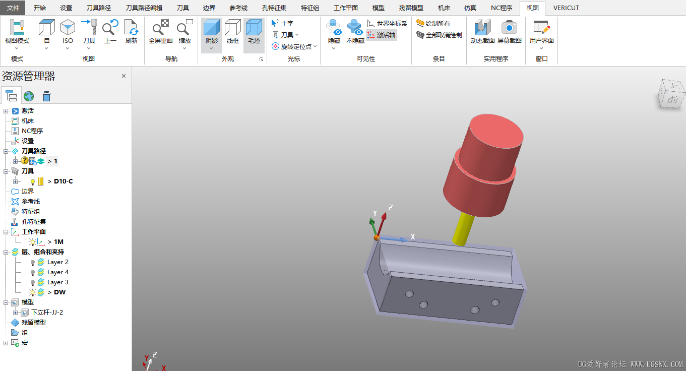

发表于 2025-9-29 16:13:46 | 显示全部楼层 |阅读模式
毛胚这些都有设置,但是就生成不了刀路

发表于 2025-9-30 11:12:20 | 显示全部楼层
ddgg186 发表于 2025-9-30 09:38
powermill的图层不是只计算激活的那个图层吗
powermill 是默认所有【层和组合】都参与计算的。
如果是多个模型,可以模型上右键→编辑→转换到参考模型,这样参考模型就不参与计算。
图示刀路我是将挡住的面在部件余量中忽略才能算出来。

发表于 2025-9-29 21:54:33 | 显示全部楼层
应该还有其他面挡住了,把你的图层点亮,然后把多余的面删掉就行了。POWERMILL即使你把图隐藏了也是会计算的,要想排除某些面不计算可以去组件余量那里设置忽略掉就行了。

发表于 2025-9-29 17:06:01 | 显示全部楼层
你把挡住的模型删掉就可以了

 楼主| 发表于 2025-9-29 17:13:27 | 显示全部楼层
UG某某某 发表于 2025-9-29 17:06
你把挡住的模型删掉就可以了
中间就只有一个产品实体,没有其它模型

发表于 2025-9-29 21:45:14 | 显示全部楼层
层组合夹持
Layer 3  有图档无法算的

 楼主| 发表于 2025-9-30 09:37:20 | 显示全部楼层
鵬鵬* 发表于 2025-9-29 21:54
应该还有其他面挡住了,把你的图层点亮,然后把多余的面删掉就行了。POWERMILL即使你把图隐藏了也是会计算 ...
好的,我去看看
