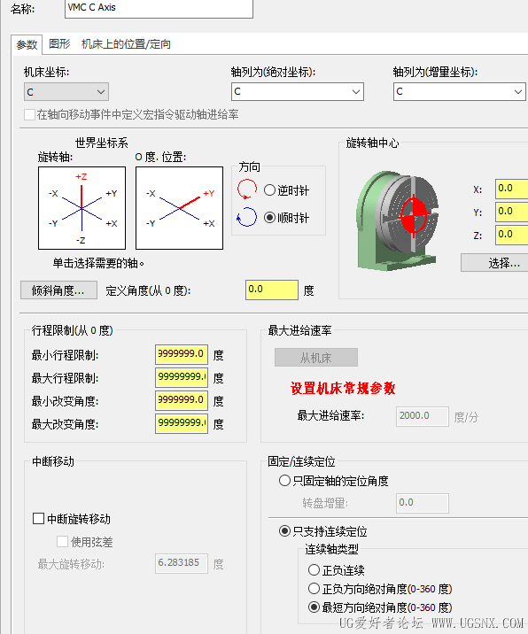

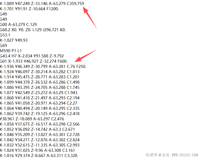

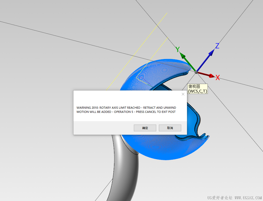

旋转轴在设置360最短距离处理会出现安全抬刀
24
270
270

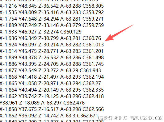

 楼主| 发表于 2025-10-5 09:04:35 | 显示全部楼层
旋转轴角度不限制在360,角度会无限叠加超过360度。求大佬解惑怎么设置限制在360输出。

 楼主| 发表于 2025-10-5 09:08:35 | 显示全部楼层
C轴不限制在360   处理的角度超过360度。求大佬解惑

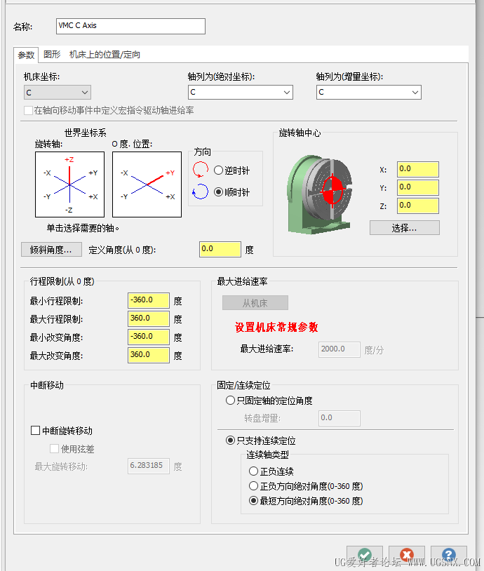

发表于 2025-10-5 13:41:52 | 显示全部楼层
最小行程和最大行程设置一下。楼主图档哪来的,能分享一下吗?
