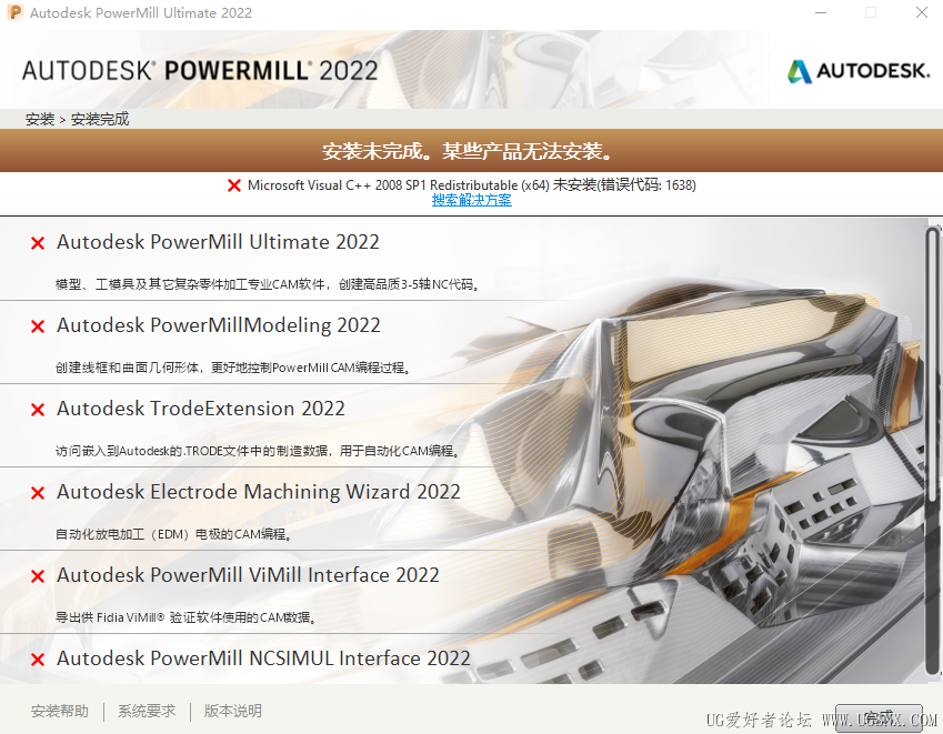

大哥们这是什么原因安装失败

发表于 2025-10-7 19:06:43 | 显示全部楼层
下载VC运行库安装一下

发表于 2025-10-8 08:38:50 | 显示全部楼层
我也遇到过,某宝要15rmb,重新装系统完美解决

 楼主| 发表于 2025-10-8 10:02:52 | 显示全部楼层
py2016 发表于 2025-10-7 19:06
下载VC运行库安装一下
安装好了 我把C++2008卸载掉

 楼主| 发表于 2025-10-8 10:04:08 | 显示全部楼层
安装好了,重装系统比较麻烦 其他软件要重新安装打了很多补丁 都给自己打乱了

发表于 2025-10-8 13:17:27 来自手机 | 显示全部楼层
这个遇到过 卸载c➕2008 再装就可以了

 楼主| 发表于 2025-10-8 13:52:32 | 显示全部楼层
是的卸载了确实可以装了 但不知道怎么回事我的UG12.0忽然变卡了 不知道是不是装了PM还是卸载了C++2008的影响
