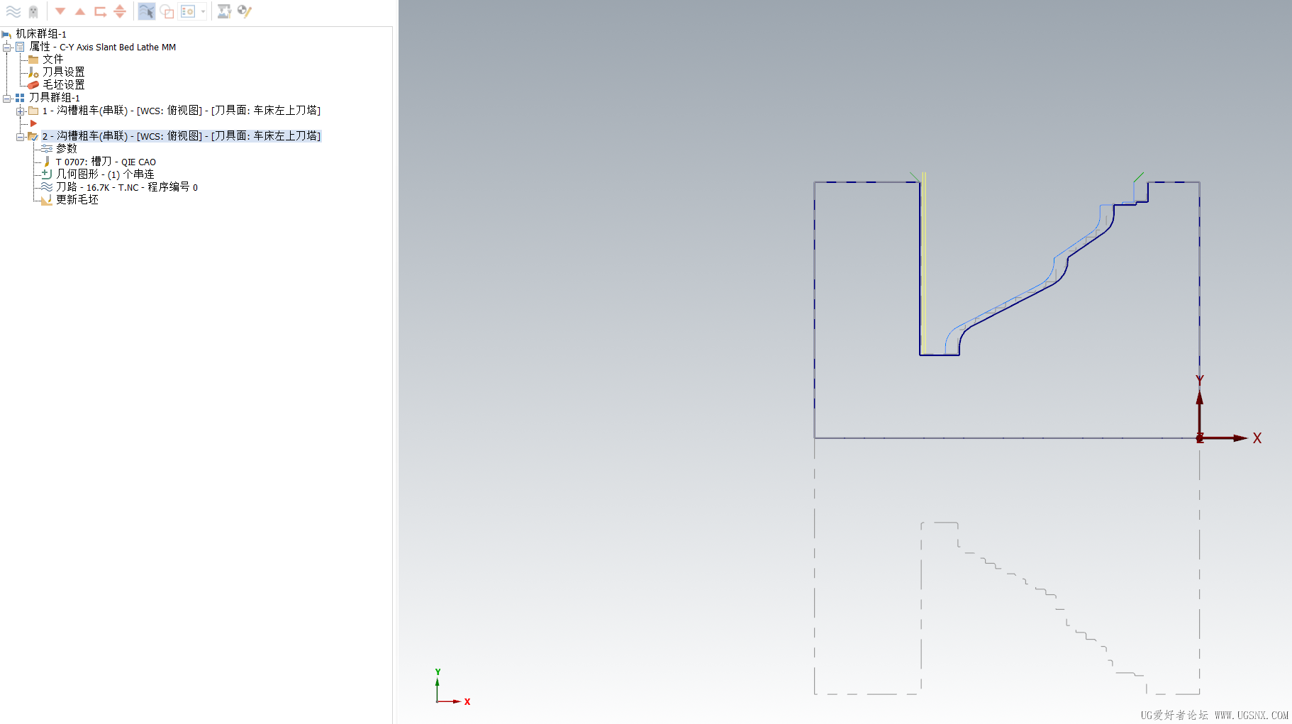

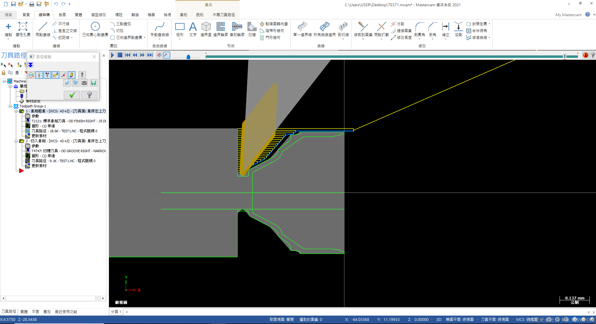

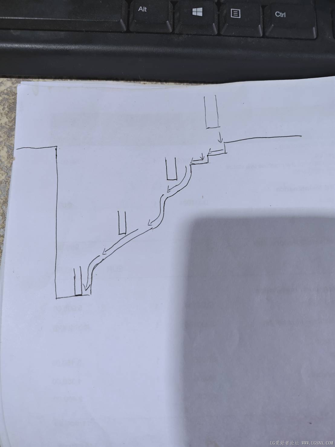

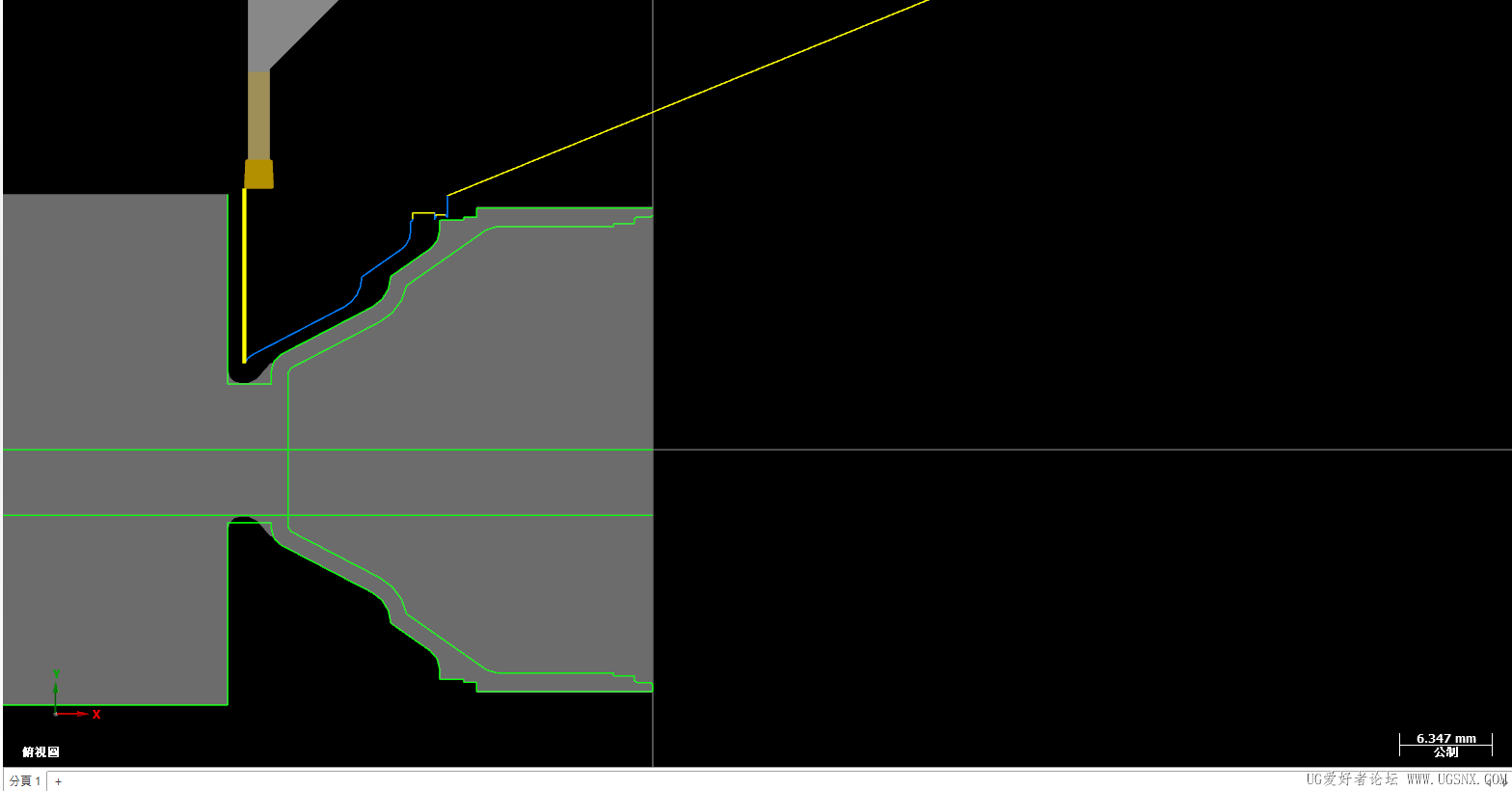

各位老師傅 新人請教 我使用mastercam 2021。想要做出像用車刀粗加工外型 然後用插溝刀精修 最後再切斷 請問我該使用何種工法 目前使用的切入車削尚有預期的效果 但刀具走到r角一半就提刀了 也試過用一般的精修 但裡面沒有插溝刀可以選擇 就算先把插溝刀另存刀庫 但在一般精修參數內部選刀時 會有檔案 但沒有刀具圖示 若我想做出上述的路徑 請問我該怎麼調整我的工法呢 還請師傅們賜教

實際尺寸圖傳上來看看
切斷刀加工-切斷溝槽加寬精修可以車到裡面R角
ugsnx-hsrsung-sung

用沟槽精车试试

发表于 2025-10-8 08:39:09 | 显示全部楼层
有没有可能刀具大了?
