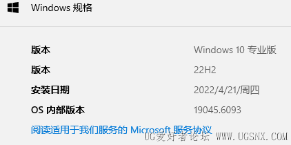

 楼主| 发表于 2025-10-10 08:44:54 | 显示全部楼层
whinnyjia 发表于 2025-10-9 18:56
尝试下将NX初始化一下。进入C:%users\你的账户名\AppData\Local\Siemens\目录中,将NX2412目录改名。然后 ...
还是系统问题,重装了22H2的系统,重装软件,解决了,系统版本太老了
43
4405
4405
 楼主| 发表于 2025-10-10 14:00:53 | 显示全部楼层
头都大了,都不是这些问题,只要进入一次加工模块,再进建模就不行了,新建的文件都不行,不进加工模块就没问题
