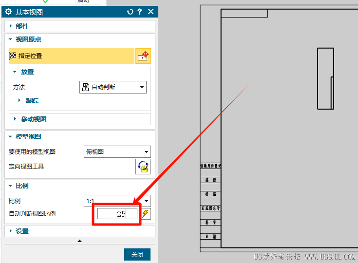

请问,怎样修改,这个默认值25

是否有自定义比例,在哪里手工输入即可

是否有自定义比例,在哪里手工输入即可
那个上面不是有一个《比例》吗,那个就是,点开后里面有个自定义比率,在复选项最下面那个就是。
