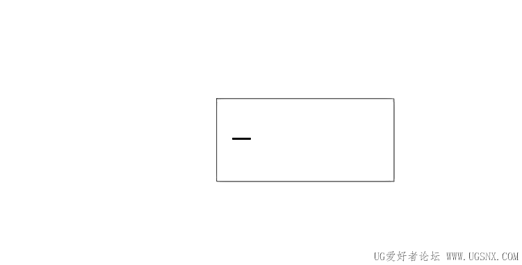

我发现在UG工程图表格注释中,输入0就自动变成-,请问怎么解决呢?

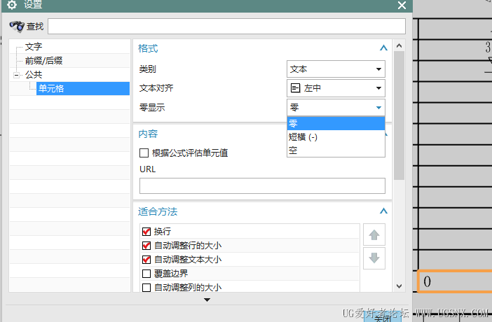

发表于 2025-10-9 21:20:06 | 显示全部楼层
表格设置的问题,你在表格设置里改一下

 楼主| 发表于 2025-10-10 08:35:50 | 显示全部楼层
好的谢谢啦  终于找到解决方法了
