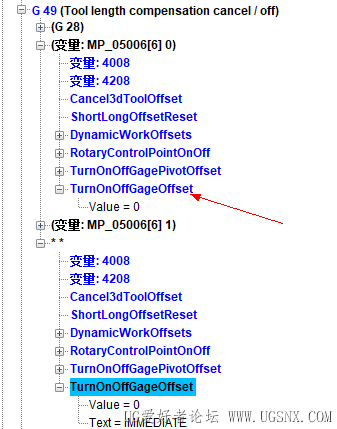

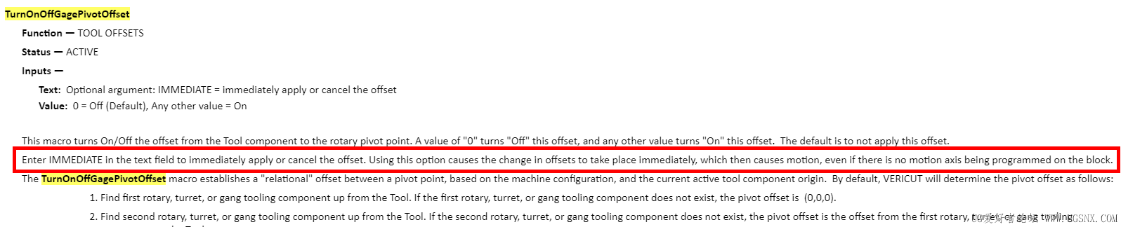

坛子里很少有关于VT控制器的分享,是不是都需要加钱来解决啊,之前遇到过法那科仿真G49的时候刀具长度取消机床又移动了Z轴扎活的现象,解决办法如下,给有需要的小伙伴提供一个思路,有路过的大神可以给小弟指点指点是否有风险存在后面附图

将原先这里的IMMEDIATE删除
