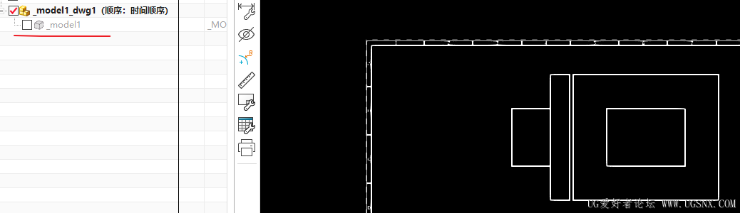

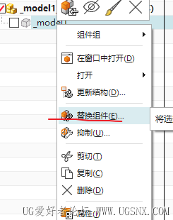

发表于 2025-10-14 11:48:58 | 显示全部楼层
替换组件试试
2309
6744
6744
发表于 2025-10-14 11:50:20 | 显示全部楼层

 楼主| 发表于 2025-10-15 08:07:03 | 显示全部楼层
数量少可以,一个新机型里面好几百张图这样操作工作量有点大
