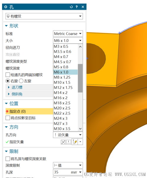

最近有个件,螺纹是M7的,我在UG里面没找到这类螺纹。各位大神指导怎么能快速插入这类螺纹么?例如M7/M11/M15这类的。

发表于 2025-10-17 00:08:04 来自手机 | 显示全部楼层
还是慢慢来吧 发表于 2025-10-15 09:47
有M9的丝锥,一直在用的。
那就不要用快速定义,去找螺纹自己定义一个孔大小和螺距

发表于 2025-10-21 08:34:28 | 显示全部楼层
改配置参数
