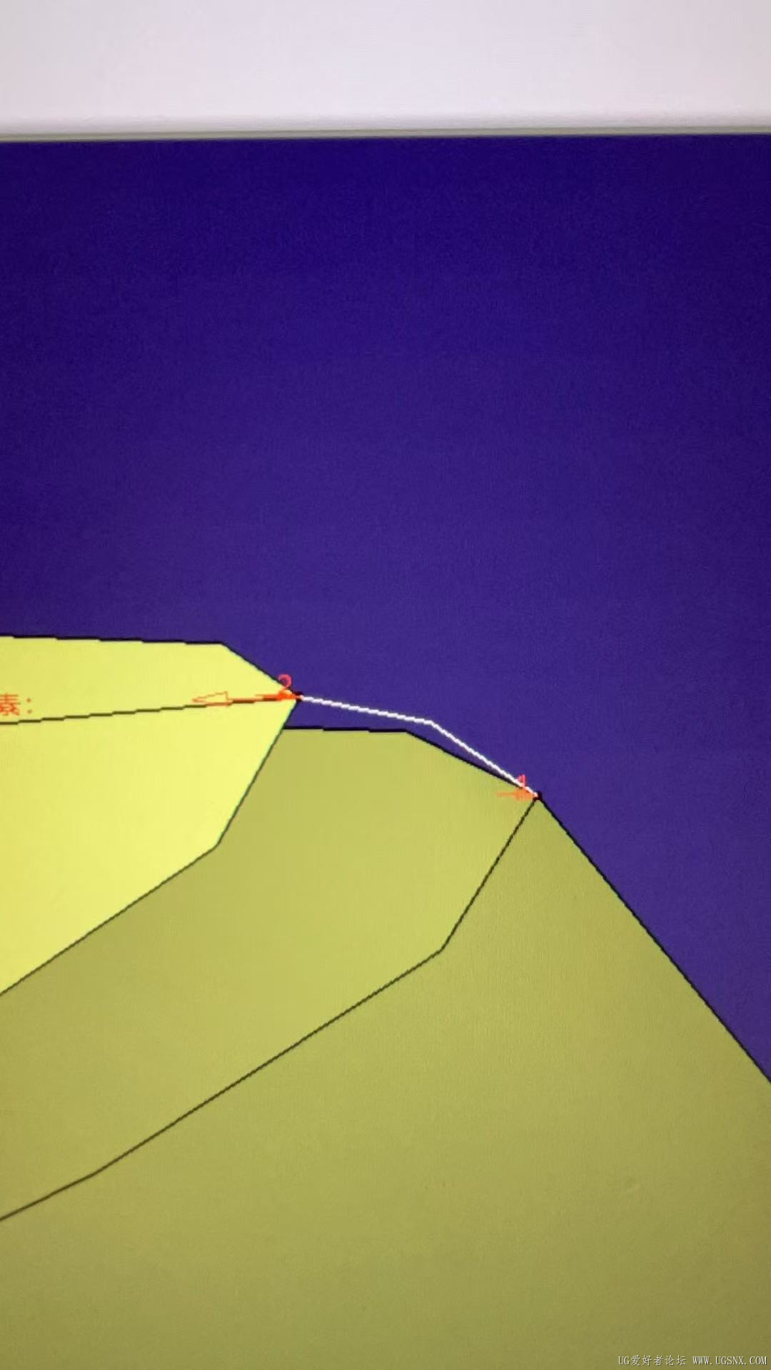

发表于 2025-10-15 10:07:56 | 显示全部楼层 |阅读模式
这个地方样条线做出来不圆滑,填充曲面出来很粗糙,有缝隙,怎么改善

发表于 2025-12-4 08:48:25 | 显示全部楼层
调整显示精度
132
132
发表于 2025-12-4 08:48:50 | 显示全部楼层
调整显示精度

发表于 2025-12-14 14:11:33 | 显示全部楼层
这种放大这么多,不太需要了啊

发表于 2025-12-24 10:08:41 | 显示全部楼层
调整显示精度

发表于 2025-12-30 15:05:00 | 显示全部楼层
软件显示问题无需在意

发表于 2026-4-2 15:17:01 | 显示全部楼层
把边线提取出来,然后手画一个线封闭,然后点fill,support选已知的面
