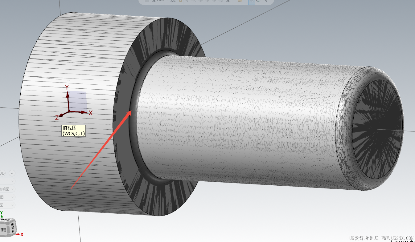

求助各位大神,mastercam有45轴有没有好用的清根刀路,类似于3轴参考刀具这种的

我感觉用智能综合可以

智能综合我试了下用剩余毛坯做的 但是刀路抬差了 有没有好点的刀路,大神请指教

把圆角中心线算出来就行了,用球头刀走一圈。

如果是很多异形的最后要清根怎么办

如果残料比较多 比如r5先走 r2清根 得向r角外面延伸一点才能清干净呀,那要用什么策略呢
