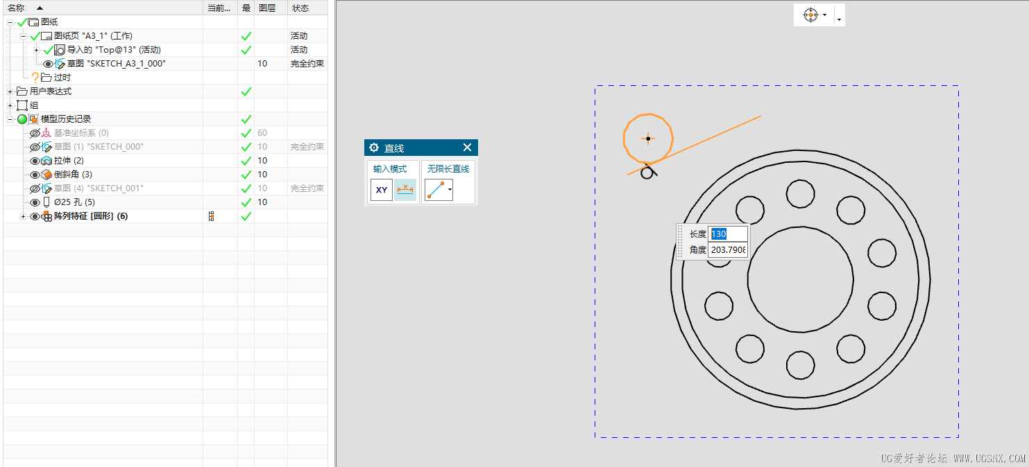

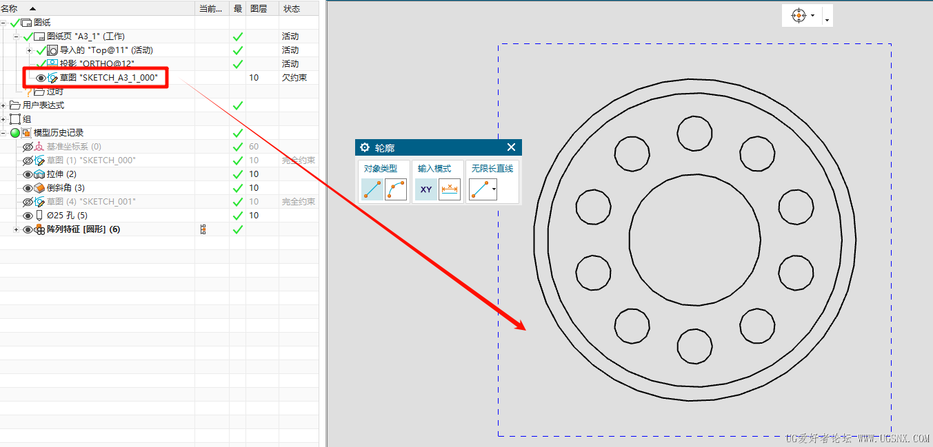

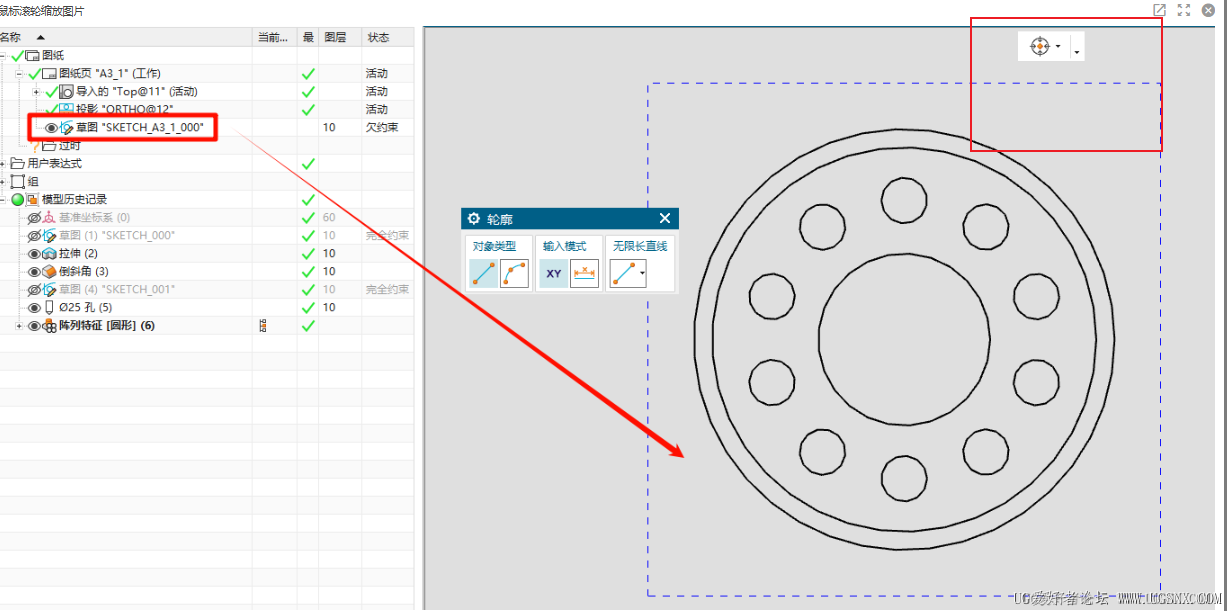

请问:视图中绘制草图时捕捉,
无命令时能显示,捕捉点
激活命令后,反而没有,捕捉点了

 楼主| 发表于 2025-10-16 16:22:11 | 显示全部楼层
不是的,
这个选项总是开启的,
草图绘制的对象之间可以捕捉,就不能捕捉到,投影图形上

 楼主| 发表于 2025-10-16 16:33:47 | 显示全部楼层
白色治愈之风 发表于 2025-10-16 16:24
总感觉你用的是盗版中的盗版软件
是呀,应该是可以捕捉的,有时也是捕捉点,但不知在什么情况下,就不能了。没有命令,它就能显示捕捉点!

 楼主| 发表于 2025-10-16 16:37:29 | 显示全部楼层
2412版本,初启动所有命令,都卡
好像没有UG12.0快
但界面设计上,比UG12.0好,更自由!
确定是BUG:绘制后,拖动基点,就能显示捕捉了

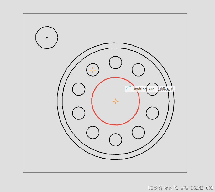

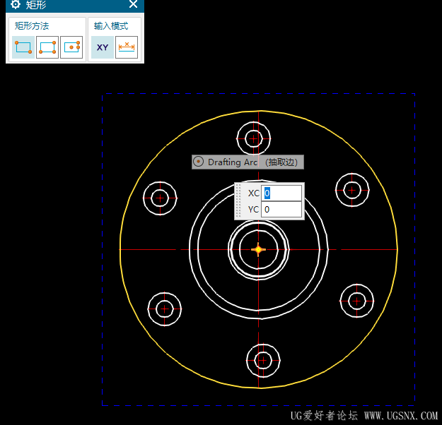

发表于 2025-10-22 09:10:22 | 显示全部楼层
过滤器里面改为整个装配就好了
