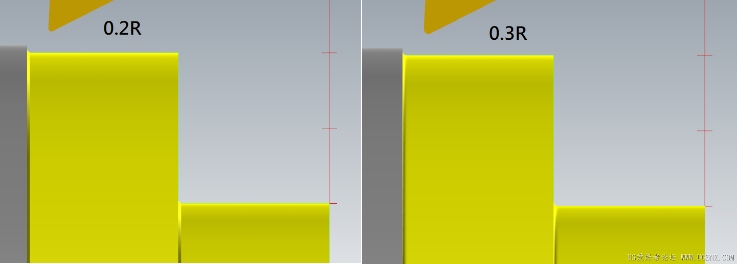

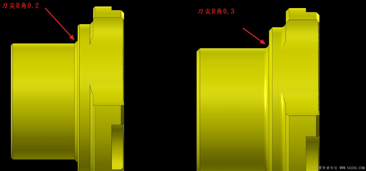

請問各位大神mastercam 模擬出來的實體刀尖R角0.3以下模擬出來會變成倒角這是BUG嗎?

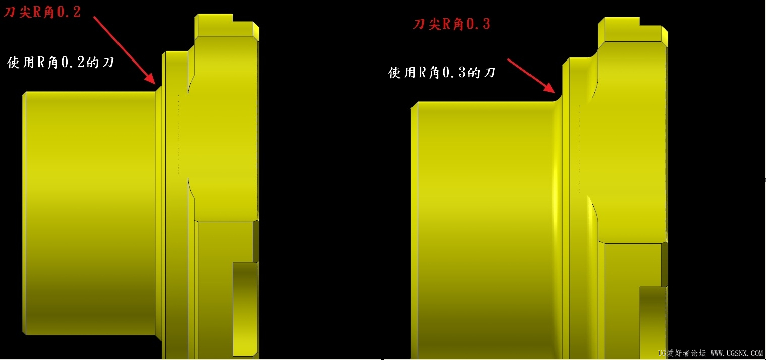

 楼主| 发表于 2025-10-17 17:29:39 | 显示全部楼层
你們誤會我的意思了 我的意思是用R0.2的刀實體模擬不是顯示R角
用大一點的R角刀實體模擬就會看的出來是R角

发表于 2025-10-17 22:43:12 | 显示全部楼层
用大一點的R角刀實體模擬就會看的出來是R角 ...
我測試結果也是和你的結果一樣
應該是本身軟體實體模擬解析最小支援到0.3R  0.2R變成C倒角

发表于 2025-10-18 08:28:24 | 显示全部楼层
这个要看你电脑的显卡配置,设置。还有MC模拟显示参数的设置。

发表于 2025-10-18 08:44:42 | 显示全部楼层
显示精度调一下

 楼主| 发表于 2025-10-22 11:13:53 | 显示全部楼层
精度有調整了 還是不行 我覺得應該是顯卡有關係  謝謝各位
