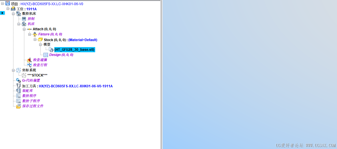

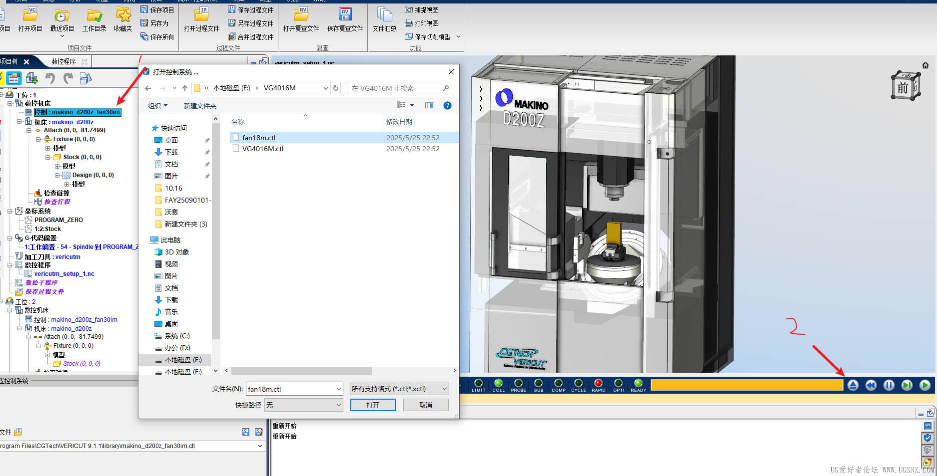

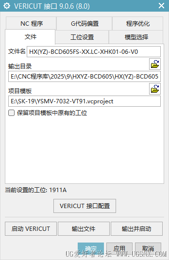

配置好VT一键输出时,刀具等都能正常加载,没有机床模型和工件,打大神知道时什么原因吗?不同的UG版本,VT版本都试过了

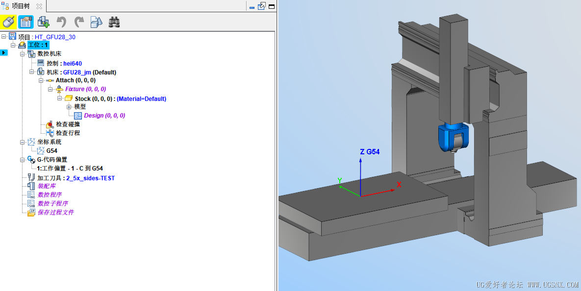

这是配置好的机床模型,项目模版
VT接口,用的NX12
一键输出后里面没有机床模型和工件
这是环境变量

发表于 2025-10-18 15:17:15 | 显示全部楼层
模板里不要有机床和系统外的其他东西。还要注意模板文件夹的只读属性,如果是只读的,那么数据就无法写入进去

 楼主| 发表于 2025-10-18 15:39:35 | 显示全部楼层
随风飘~e族 发表于 2025-10-18 15:17
模板里不要有机床和系统外的其他东西。还要注意模板文件夹的只读属性,如果是只读的,那么数据就无法写入进 ...
只读已经去掉,可以加载工件和毛坯,但机床模型还是没有,模板文件应该没有问题,我同事就是用的这个

 楼主| 发表于 2025-10-21 15:42:38 | 显示全部楼层
干什么。。。 发表于 2025-10-19 20:42
这是导出的bug,多次尝试按这个方法一般可以解决
你是说UG一键导出的BUG吗?怎么操作?我的导出后连机床结构,啥都没有
