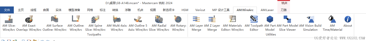

发表于 2025-10-20 18:02:42 | 显示全部楼层 |阅读模式
有人有安装包

lioosjery 发表于 2025-10-20 22:36
Aplus https://www.mastercam.com/solutions/add-ons/aplus/
感谢 这个是哪个版本的

aplus插件 3d增材,不过需要搭配特定的机器还有后处理才能使用
