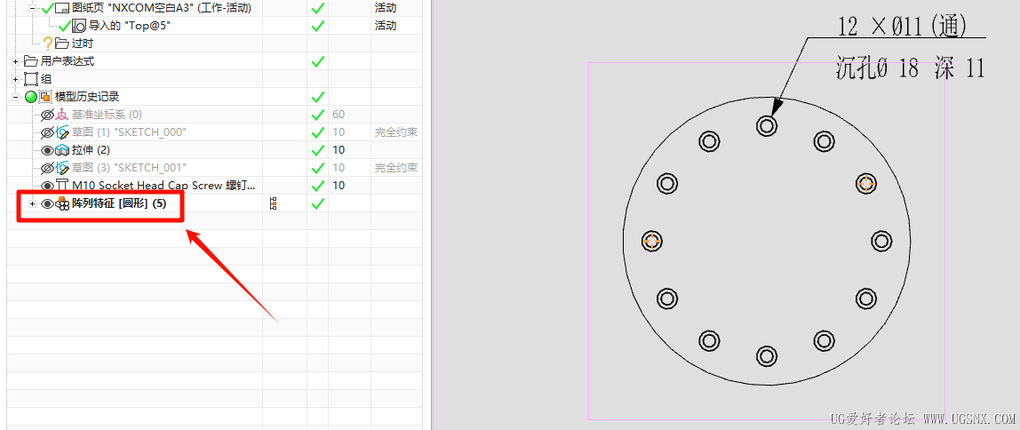

请问:阵列后标注的对象选择,总是“源对象”才能被选中,怎样能标注到,阵列对象的任何一个上面呀

在建模环境下对这个特征进行消除参数就好了

这个指令识别的是特征,孔特征才行,阵列后,显示的是阵列特征

只能标注再阵列之前的特征上,阵列后的特征不能识别。所以建模之前要考虑好特征的位置,便于工程图及剖视图的自动识别并标注!

是呀,不要记住吗,不合理呀
