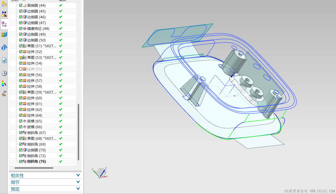

[求助] 结构设计prt文件,打开后实体显示不全,也不是图层问题,怎么回事?

如图,实体显示得像片体,点击特征还是完全实体轮廓,就是体的面消失,看不全

发表于 2025-10-21 11:38:03 | 显示全部楼层
是不是引用集的问题?

 楼主| 发表于 2025-10-21 11:46:37 | 显示全部楼层
936322085ljh 发表于 2025-10-21 11:38
是不是引用集的问题?
没有使用过引用集

发表于 2025-10-21 13:20:14 | 显示全部楼层
打开两个文件,在两个文件之间切换一下试试能不能显示全,我有时也这样
发表于 2025-11-4 19:57:47 | 显示全部楼层
1.要么客户档PROE转出时没勾选完所需体系
2.用PROE打开是否能显示全,可以的话再自己到处一遍就行
