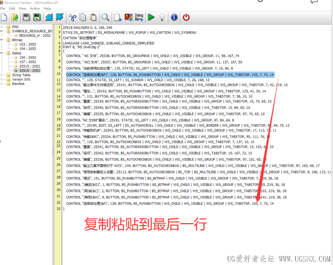

                                                                                        解决Mc中使用G1处理程序时需要使用快捷键才能更换后处理的方法
只需要resource_hacker这款软件到MC安装目录中搜索MCPostRes.dll文件打开复制粘贴选择后处理这一行到最后保持即可
resource_hacker.zip (303 Bytes, 下载次数: 264)
