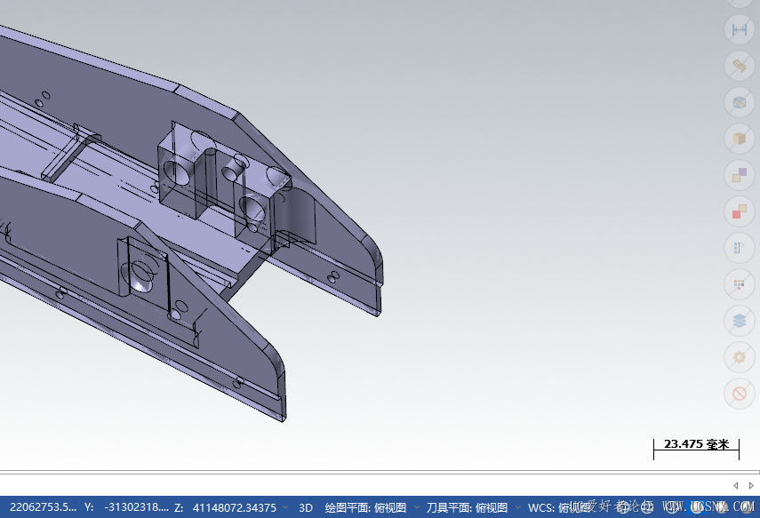

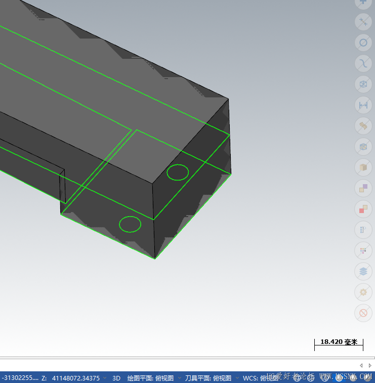

有没有大神知道我的Mastercam 2025为什么显示实体变成这样了,我没有开半透明显示。不是电脑问题,也不是软件问题,因为别的图档显示是正常的。就这个图档变成这样了。

发表于 2025-10-23 10:06:08 | 显示全部楼层
软件最下面,绘图平面左边的Z值改成0就好了

发表于 2025-10-22 16:22:22 | 显示全部楼层
显卡问题,图档太大,显卡太差,就会这样

 楼主| 发表于 2025-10-22 16:59:41 | 显示全部楼层
银16 发表于 2025-10-22 16:22
显卡问题,图档太大,显卡太差,就会这样
不是应该显卡问题,我的是3060显卡。还有就是同一样图档我上午的存档打开还是好的。

 楼主| 发表于 2025-10-23 07:53:52 | 显示全部楼层
zhangjier 发表于 2025-10-22 17:25
是不是设置有问题或者图层有问题啊
就是不知道怎么出来的,我是在画第二个图的时转换下视图然后一下就变成这样了。
