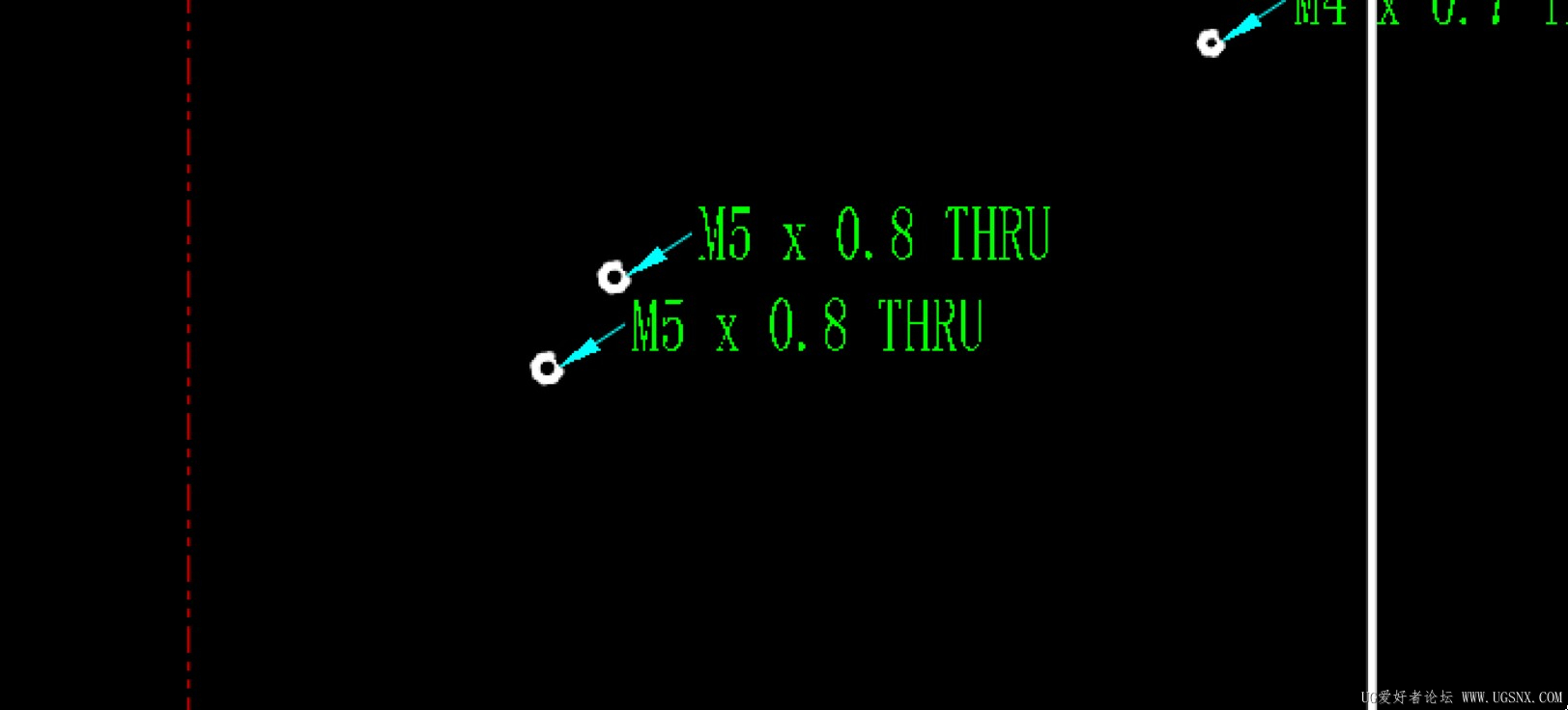

[2412系列] NX2412建模里面M5的螺纹孔展开图显示为M6

 楼主| 发表于 2025-11-3 08:27:49 | 显示全部楼层
whinnyjia 发表于 2025-11-2 13:31
你这个文档估计是在旧版文档基础上修改而来的。因为螺纹孔的标注方式不是2412的。
大师,不是旧版文档,就是用2412孔命令做的螺纹孔

 楼主| 发表于 2025-11-3 08:29:46 | 显示全部楼层
我是在2412的装配体中,把要打孔的板设为工作部件,用其他装配件的孔为基点做的螺纹孔

 楼主| 发表于 2025-11-3 08:37:16 | 显示全部楼层
其他版本的nx没有这个问题,只在2412上遇到了,不清楚该怎么避免

 楼主| 发表于 2025-11-3 08:39:49 | 显示全部楼层
M4和M5的孔都是用的nx2412同样的孔命令,一个自动标注M4一个自动标注M6,底孔实际是4.2,软件自动把螺纹线改为了6

 楼主| 发表于 2025-11-3 08:44:54 | 显示全部楼层
折弯图上的螺纹线是5个的,展开图自动改为了6,真是奇了怪了。

发表于 2025-11-3 08:49:23 | 显示全部楼层
kangnian_num1 发表于 2025-11-3 08:39
M4和M5的孔都是用的nx2412同样的孔命令,一个自动标注M4一个自动标注M6,底孔实际是4.2,软件自动把螺纹线 ...
但是我生成的M5的孔是正常的哦。我也用的是NX2412。

发表于 2025-11-3 10:26:54 | 显示全部楼层
好像是BUG,你修改模型的那些命令触发了一个奇怪的BUG,螺纹命令之后的第一个是孔命令,那孔命令的螺纹标注就变成螺纹命令的了
看你修改模型最终就是删掉展平视图右边的折弯那部分,删除圆弧面后,直接用修剪命令删掉,最后用删除体删除多余部分,这做出来的就不会触发这个BUG。测试了多次,似乎是因为拆分体命令触发的这个BUG,建模步骤里,螺纹命令和拆分体命令之间如果有其它螺纹孔特征,那么这个螺纹孔特征的标注都会变成螺纹命令的。
这个BUG在NX2506里也存在,应该是没被发现的BUG

发表于 2025-11-4 02:46:13 | 显示全部楼层
2412 显示M5
