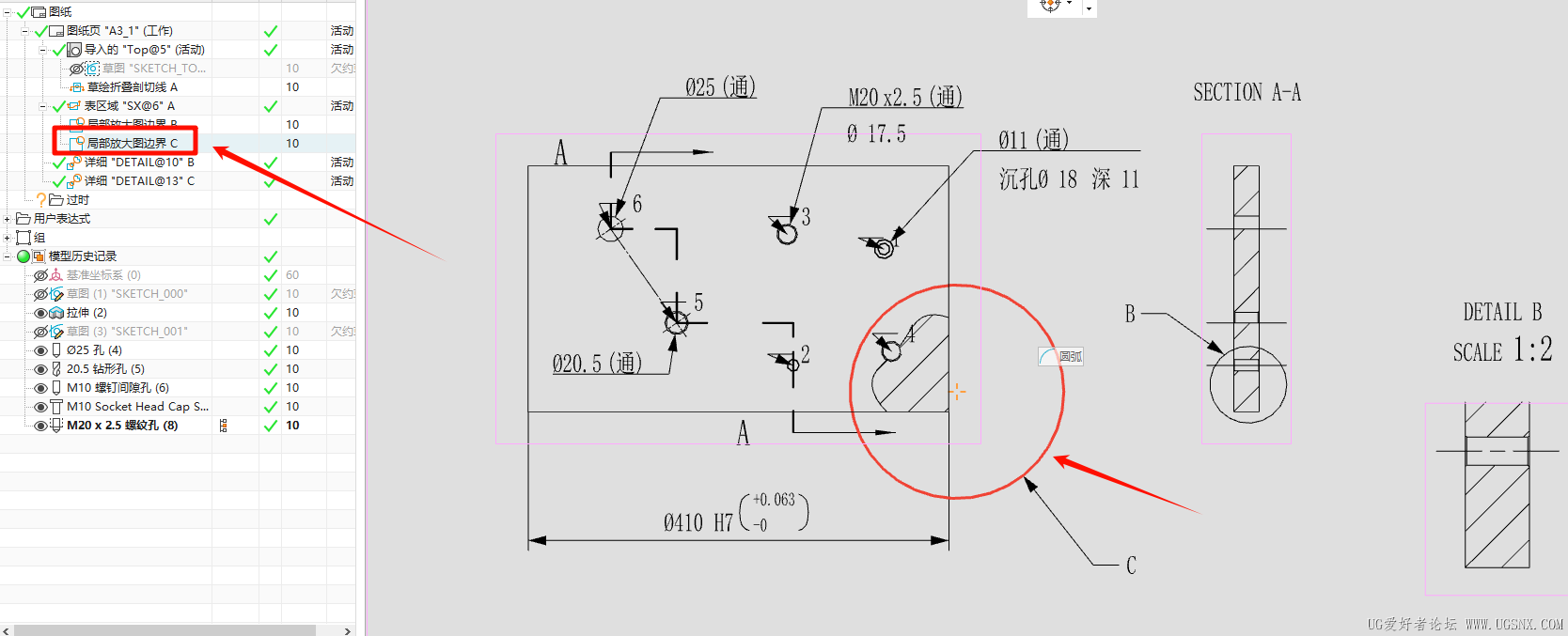

请问:局部放大图怎修改
比如:调整“圆”的大小,与“圆”的位置,实现如同“放大镜”浏览的效果

右击局部放大图边界编辑可以选边界和中心点

知道了,谢谢
NX是从视图,到图形上的,
SW是从图形修改,视图只是被动显示
NX的工程图,比SW更牛逼!
