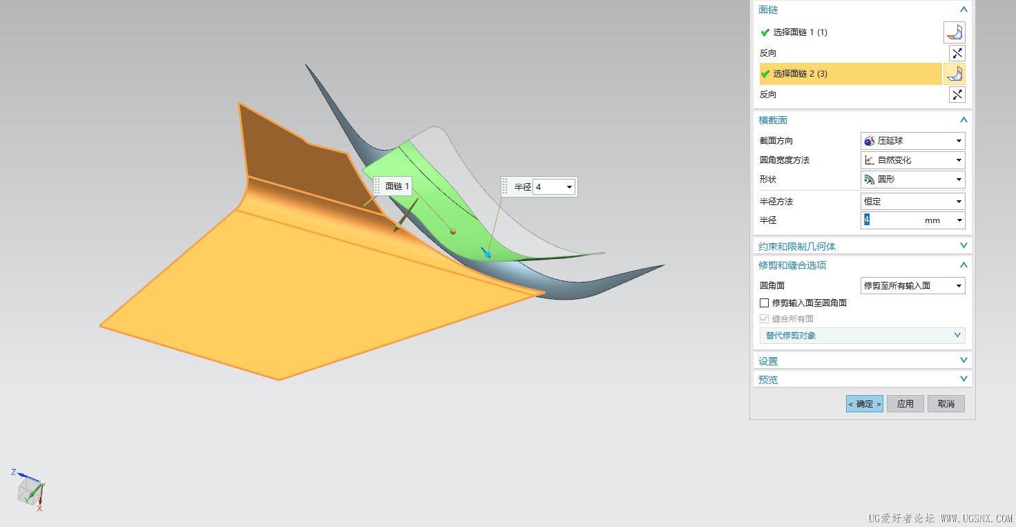

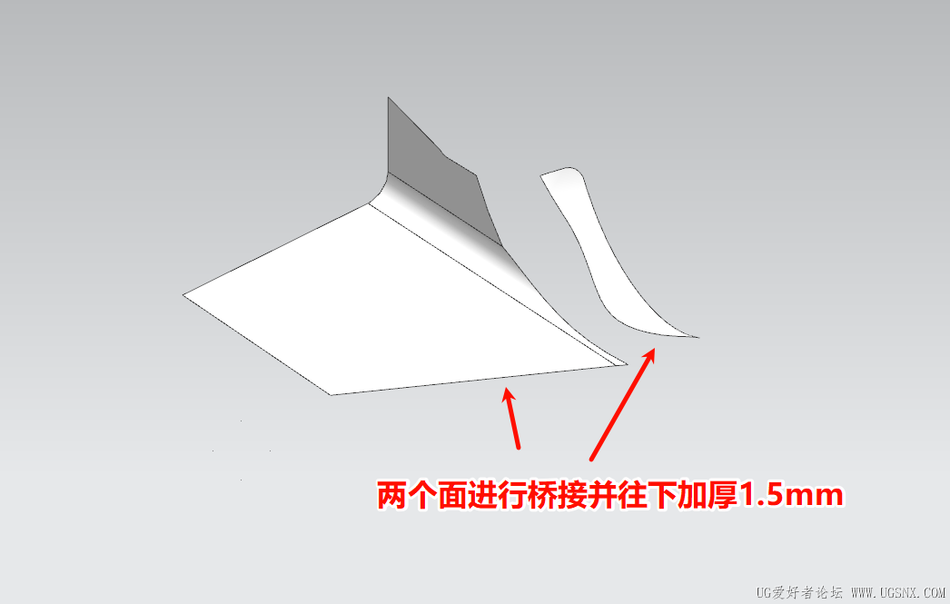

我自己尝试了加不了厚度
面桥接,加厚1.5mm.zip (14.54 KB, 下载次数: 24)
希望请教一下大佬们,希望给出步骤学习一下,谢谢

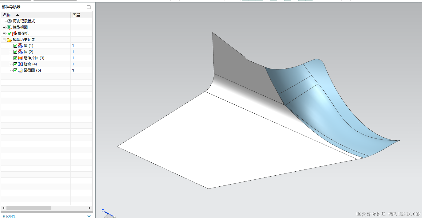

 楼主| 发表于 2025-11-3 09:08:42 | 显示全部楼层
自己尝试的结果,就是步骤太过繁琐了,不知道有没有简单的方法

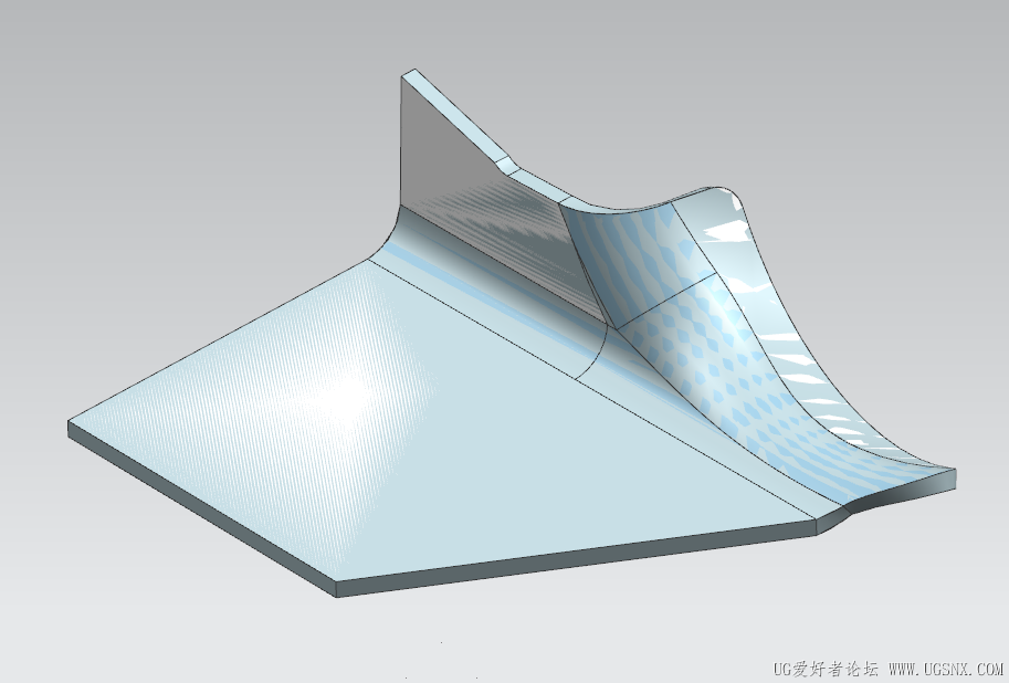

 楼主| 发表于 2025-11-3 12:41:26 | 显示全部楼层

发表于 2025-11-3 12:43:03 | 显示全部楼层
先延伸一段呢

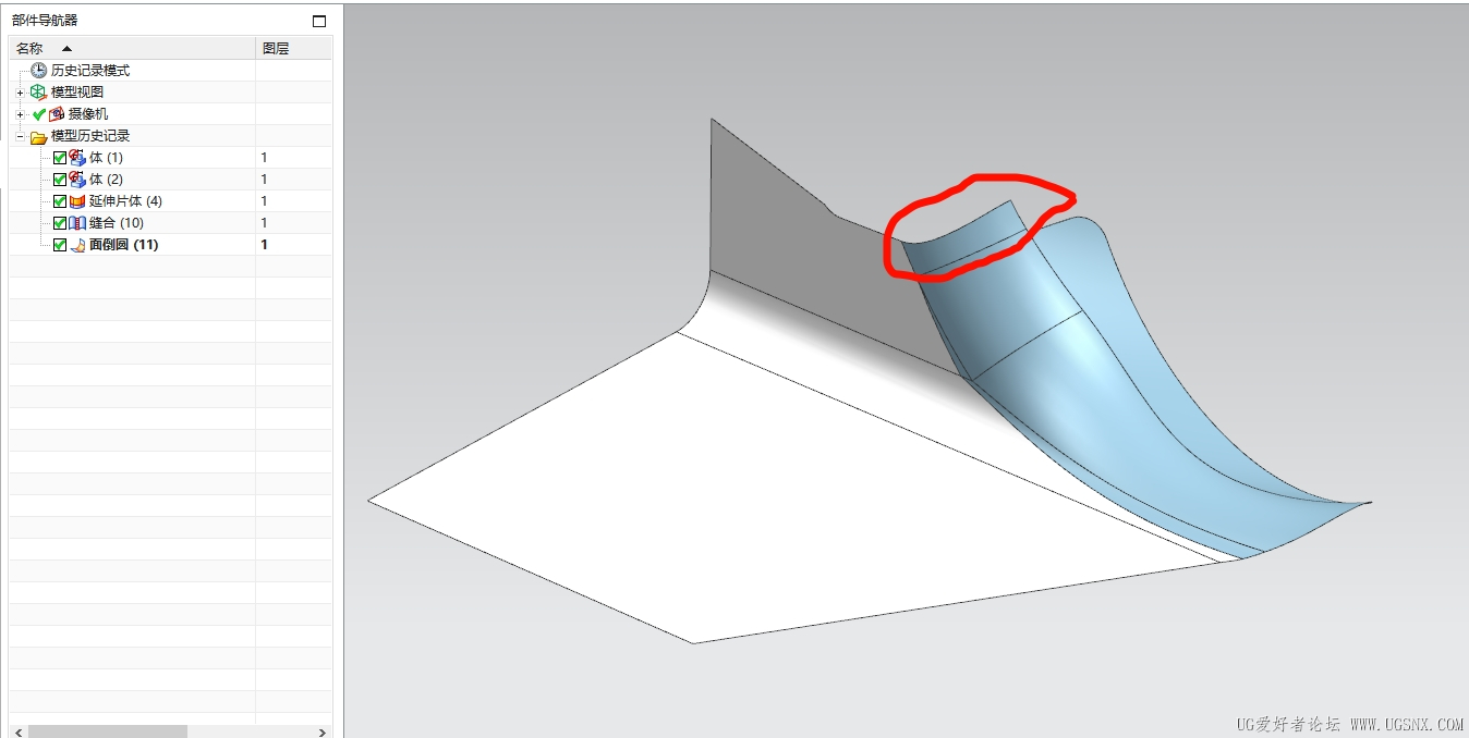

 楼主| 发表于 2025-11-3 12:46:35 | 显示全部楼层
多出来了一截,是设置的不对吗

发表于 2025-11-3 12:48:03 | 显示全部楼层
应该是跟延伸出来的面大小有关。

 楼主| 发表于 2025-11-3 12:52:05 | 显示全部楼层
白色治愈之风 发表于 2025-11-3 12:48
应该是跟延伸出来的面大小有关。
知道了,是和倒角大小有关系

 楼主| 发表于 2025-11-3 12:54:11 | 显示全部楼层
延伸1mm,倒角7mm
