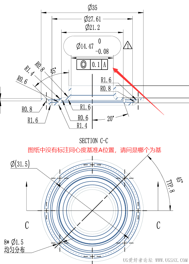

图纸标注了0.1的同心度,但是没有基准A,请问该基准是在哪呢?

靠猜,公差标注不规范。

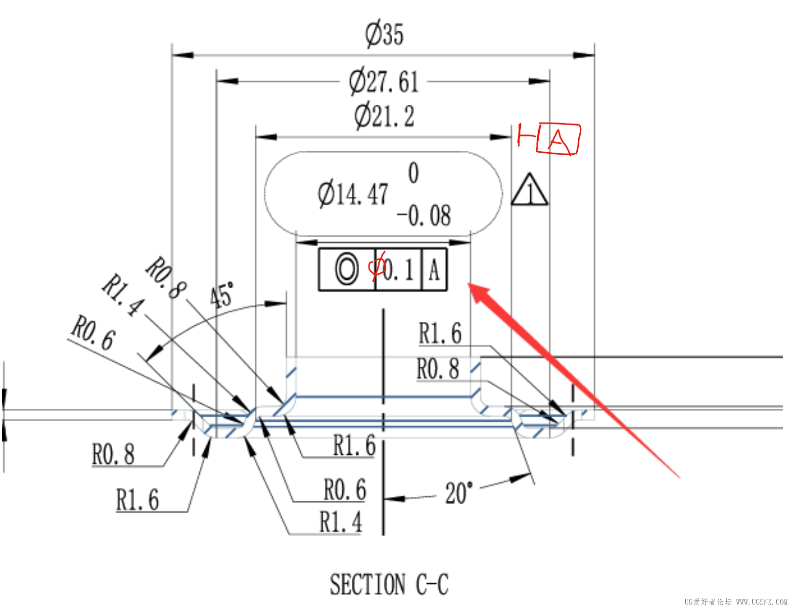

估计会是最外圆或者凸台外圆,,其他位置不太可能作为定位基准,可能性就较小了。

感觉也是,估计漏标了

0.1的同心闭眼干了
