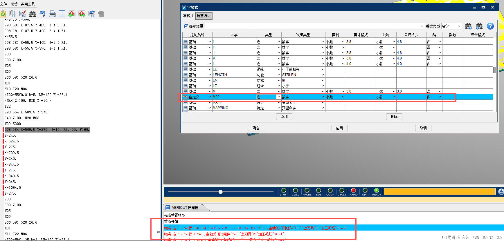

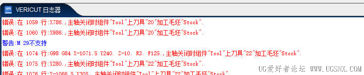

自学VT没多久,小弟不才,每次模拟就跳出这个警报,虽然不影响实际操作,但看着不爽,不知道怎么消除,坛里的大神能给小弟指点迷津吗?

机床/控制系统→字格式→添加→M29(自定义处)

按照这样改了还是有警报,是不是还缺少什么?

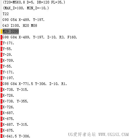

人才啊,没有M03主轴正转。你这是才学编程?

如果你程序确认是对的。不输出M03的情况,那么建议你直接在替换那里改。把M29 换成M03,这样解决二个报警问题!!!!

发表于 2025-11-8 16:05:13 | 显示全部楼层
高级控制设定→代替→m29由M03代替

看机床厂家设定吧,我这边富裕的发那科可以m29代替m3

这是特殊的,不是普遍的啊,VT控制器也是普通的,我说主轴没转是因为缺少M03没毛病
