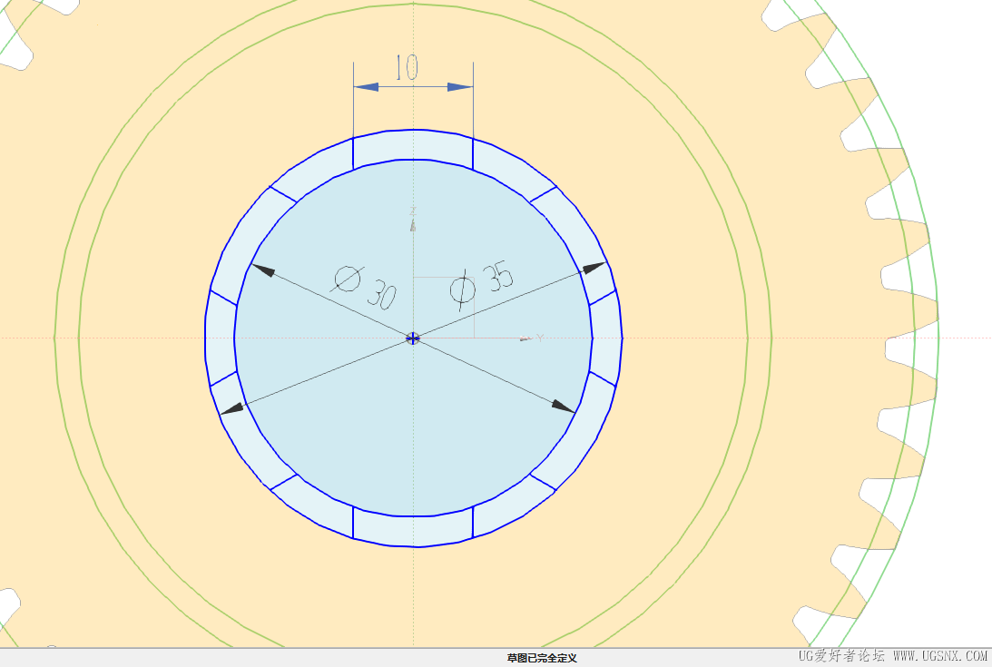

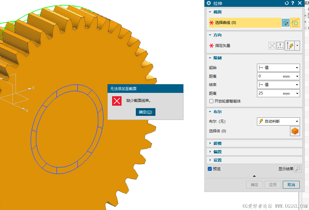

请教一下,UG2506里面拉伸,选择区域出现缺少截面线串这个要怎么解决
这是画好的草图已经完全约束
这是画好的草图已经完全约束
这是画好的草图已经完全约束
这是拉伸报错提示
这是拉伸报错提示
这是拉伸报错提示

重置拉伸命令试试 就问号旁边那个 不行的话把prt文件传上来看看

在拉伸的时候,把在相交处停止高亮关掉(取消这个命令的执行状态),那么多线都落在两个圆上面,每个间隔都会被打断,打断后肯定提示缺少线段。

这是要画内花键吗?图形显示的让人不理解,如果是画花键这个草图画的让人费解

你选的曲线是0条,当然缺少截面线串了。
