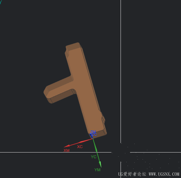

[求助] 求助大佬 有没有好的加工工艺啊

 楼主| 发表于 2025-11-9 13:17:34 | 显示全部楼层
黄帝啊 发表于 2025-11-8 19:32
量少就三轴干就行了
没思路啊,哥
413
413
 楼主| 发表于 2025-11-9 13:18:10 | 显示全部楼层
主要没有思路啊,哥

 楼主| 发表于 2025-11-9 13:19:43 | 显示全部楼层
lj564 发表于 2025-11-8 21:20
航空结构件就这个样子,注意一下防变形就ok啦。
没头绪

发表于 2025-11-9 14:49:59 | 显示全部楼层
3+2这样的没难度。要是用三轴的话可以做个双角度的工装,以销孔定位摆正斜面,把工件上的零点借到工装上

 楼主| 发表于 2025-11-9 16:47:47 | 显示全部楼层
销孔跟端面是有角度的,想不出好方案

发表于 2025-11-12 17:56:58 | 显示全部楼层
一件你就直接做,以后面为基准,先洗出来,精洗完,用代木作支撑扫平,反面开粗到位,在做斜面上的孔

发表于 2025-11-15 10:29:09 | 显示全部楼层
3+2最方便,分开就要工装摆正

发表于 2025-11-15 10:45:12 | 显示全部楼层
直接用3+2反掉螺丝,

发表于 2025-11-15 10:46:41 | 显示全部楼层
3+1也可以,就是麻烦点。不知道精度怎么样?
