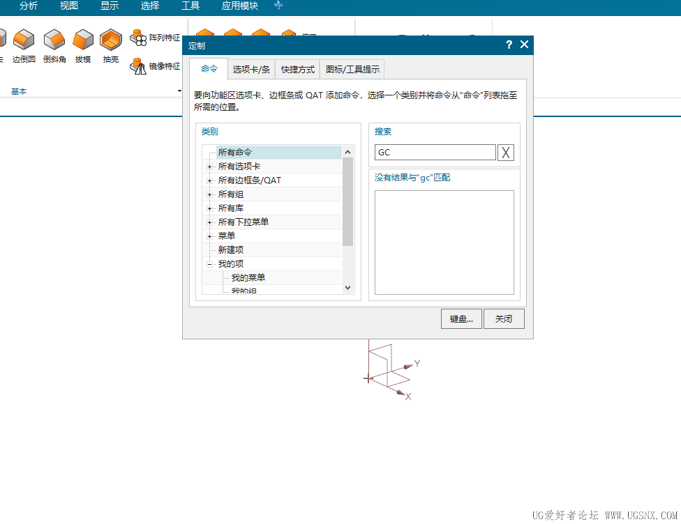

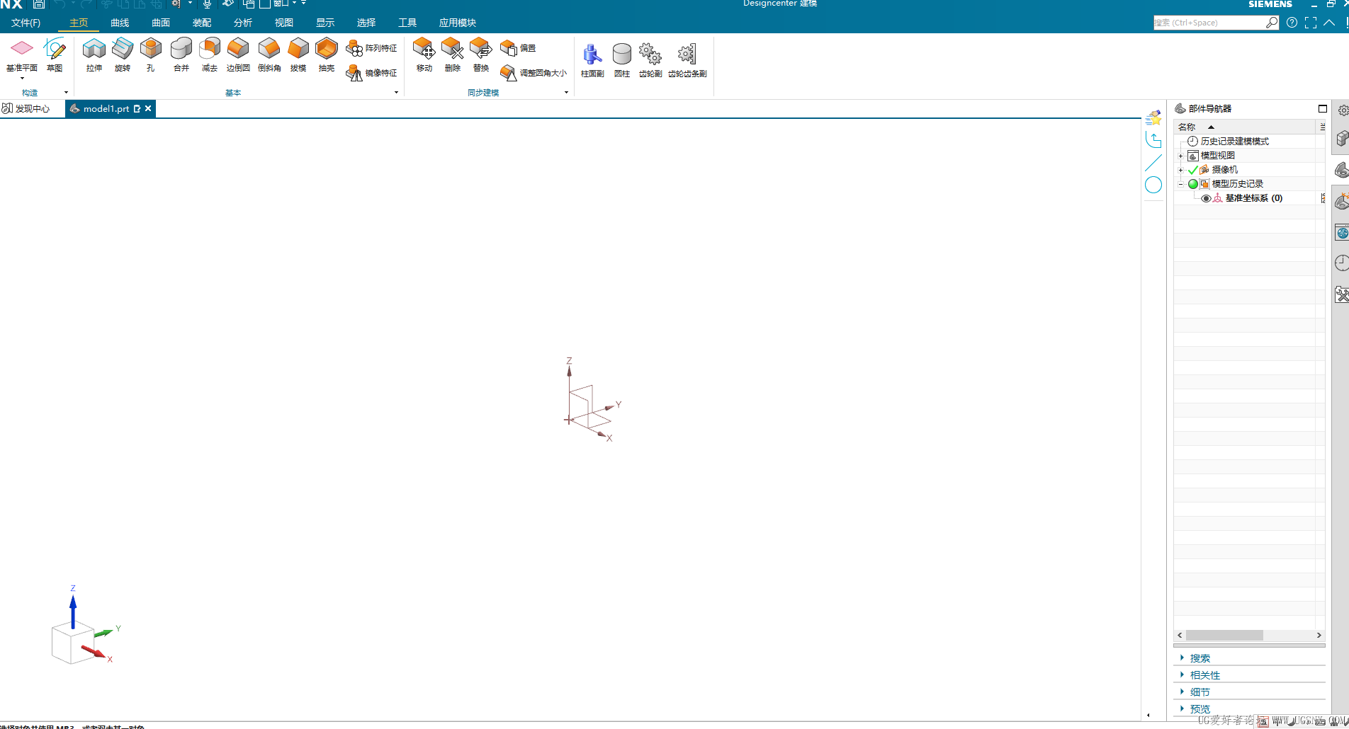

   下载NX2506模块,但是没有GC工具箱,即齿轮模块,请问在哪里调出来?在网上看了视频,就是改变环境变量,UGII_COUNTRY和PRC,但是还是不行啊。
在线等,很急,万分感谢。

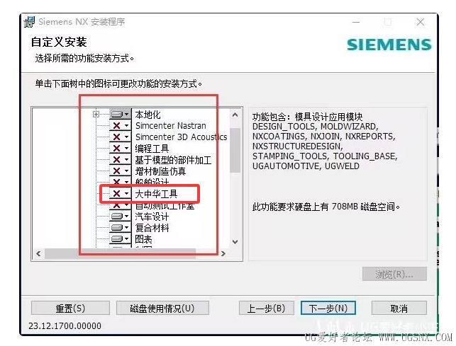

发表于 2026-4-29 16:16:20 | 显示全部楼层
你可能需要安装“大中华工具”。安装教程如下:
在第9步安装“大中华工具”。
在NX的菜单可以找到“GC工具箱”。

发表于 2025-11-9 10:24:27 | 显示全部楼层
菜单栏空白处右键,勾选GC工具箱

发表于 2025-11-9 11:34:25 | 显示全部楼层
安装时,有个中华什么的选项,好像那个就是GC工具箱的模块

 楼主| 发表于 2025-11-10 10:17:10 | 显示全部楼层
lrh320123* 发表于 2025-11-9 10:24
菜单栏空白处右键,勾选GC工具箱
右键没有GC工具箱模块,尝试多次

发表于 2025-11-10 12:14:43 | 显示全部楼层
卖命者 发表于 2025-11-10 10:17
右键没有GC工具箱模块,尝试多次
重新安装软件,中华工具箱要选择安装

 楼主| 发表于 2025-11-10 13:39:58 | 显示全部楼层
lrh320123* 发表于 2025-11-10 12:14
重新安装软件,中华工具箱要选择安装
一路跟着视频步骤安装的,并没有看到“中华工具箱”选项

发表于 2026-7-18 14:06:40 | 显示全部楼层
在第9步安装“大中华工具”。
这个是对的,2606亲测有用
