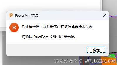

[求助] 我的版本是PowerMill2021后处理不出文件-求帮助

发表于 2025-11-9 14:29:44 | 显示全部楼层
后处理安装没有,安装后处理器

发表于 2025-11-11 12:26:07 | 显示全部楼层
小伟是新手 发表于 2025-11-9 14:29
后处理安装没有,安装后处理器
高版本也需要安装专门后处理器吗

发表于 2025-11-11 18:02:26 | 显示全部楼层
https://www.autodesk.com.cn/supp ... -for-Powermill.html
这个附件安装一下就行了,论坛有好多帖子提到的,多搜索一下

发表于 2025-11-14 21:51:02 | 显示全部楼层
大国小民 发表于 2025-11-11 12:26
高版本也需要安装专门后处理器吗
不需要,,是你没有安装后处理器,什么版本都可以

发表于 2025-12-4 19:12:03 | 显示全部楼层
新版本软件用老版本后处理的问题,得打个补丁。
