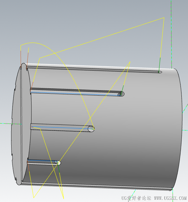

发表于 2025-11-9 11:40:11 | 显示全部楼层 |阅读模式
如题:MC中怎么控制侧刃铣削的加工顺序。

发表于 2025-11-9 12:41:23 来自手机 | 显示全部楼层
这个怎么说,选择顺序和优化切削和顺逆铣双向,都有点关系

发表于 2025-11-12 11:43:06 | 显示全部楼层
图素的串联顺序

发表于 2025-11-12 11:43:49 | 显示全部楼层
图素的串联顺序就是加工顺序

发表于 2025-11-18 16:35:47 | 显示全部楼层
选择的顺序把

发表于 2026-1-31 11:43:35 | 显示全部楼层
图素的串联顺序

发表于 2026-1-31 12:53:58 | 显示全部楼层
串联的顺序,要是不听话,就分开作.
