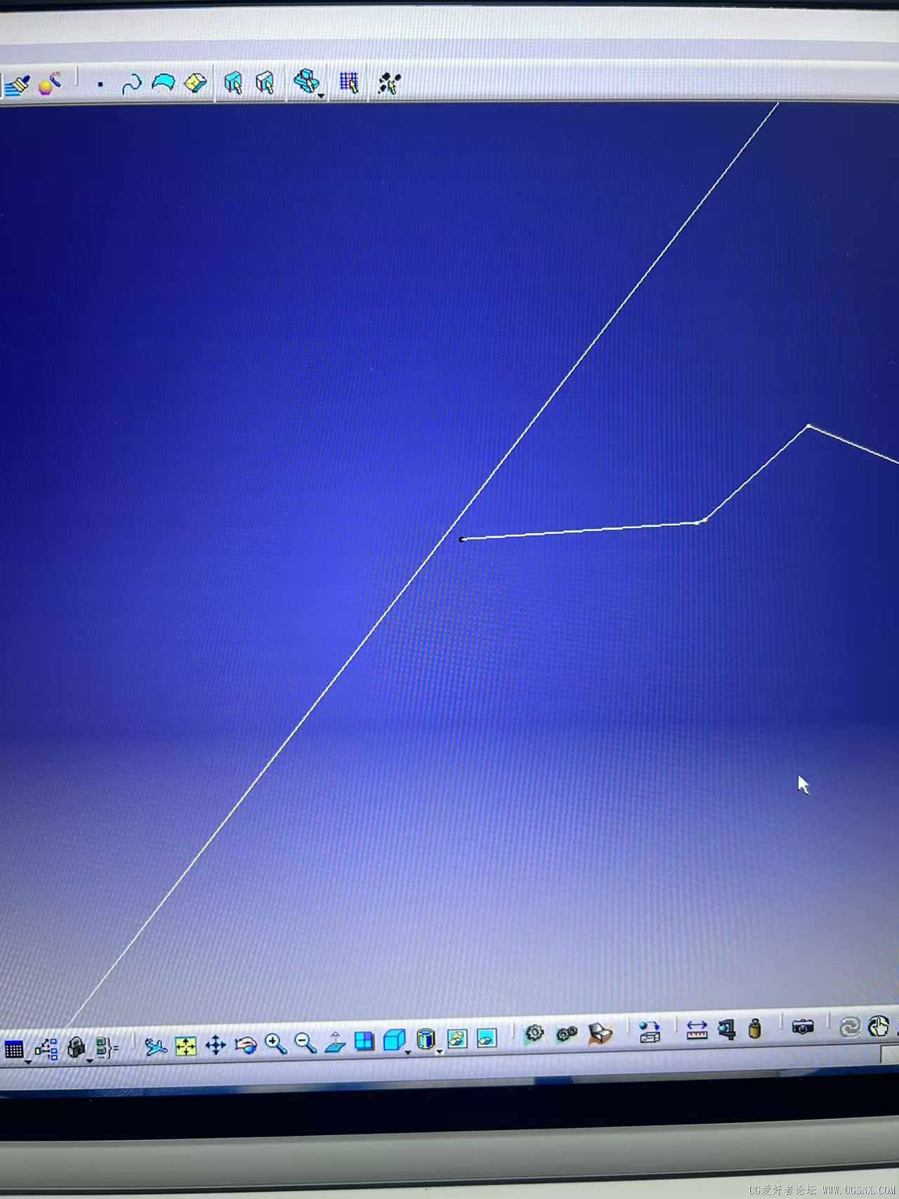

怎样才能让这曲线和另一根线的端点相合,有相合约束,我看了一个平面是相合了,但是其他平面没有
发表于 2025-11-11 15:53:52 来自手机 | 显示全部楼层
两根线共平面可以草图相合,不共平面可以先创建交点再连接3D曲线
