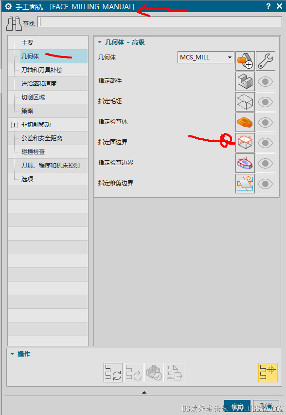

我是使用2506的,請問大大們,我找不到NX10教學視頻中的FACE MILLING了

集合到手工面铣里面去了,不选部件就是以前的面铣,在几何体里操作
