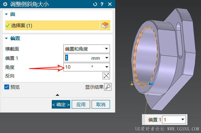

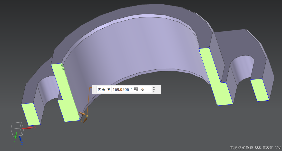

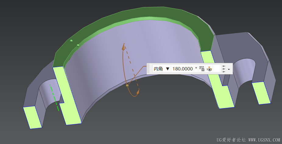

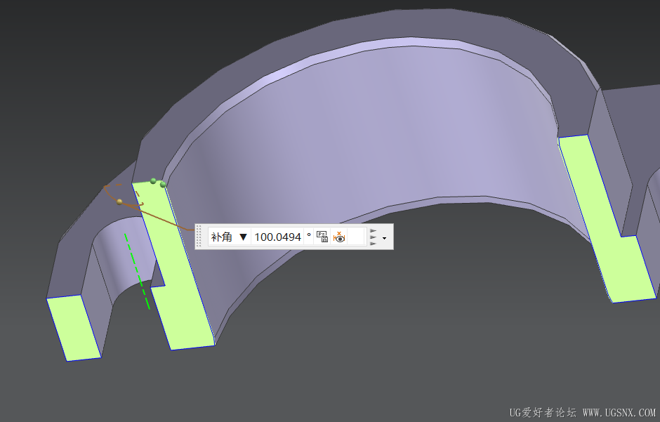

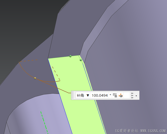

也不知道算不算BUG?还是这种面与面的角度难道不是按截面线角度为准吗?
截面线角度测量出来是正常数据。

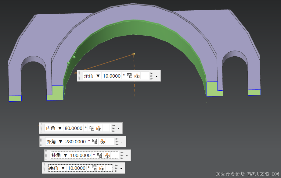

发表于 2026-5-14 14:15:56 | 显示全部楼层
你是不是选错线了,两条线不一样大小会有角度的哦
