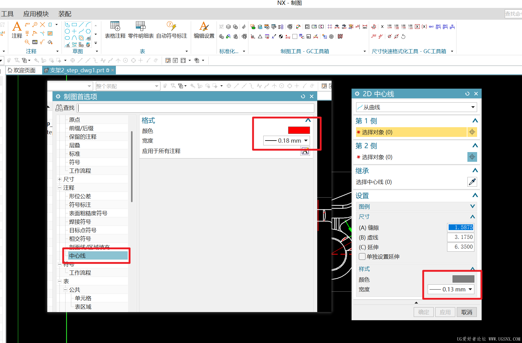

下的高版本的UG,制图首选项里设置了中心线颜色为红色,为什么2D中心线不显示红色,3D中心线显示正常

我的恰好相反,3D中心线不显示红色

这个要关闭单色哦

要在制图那上面右键取消单色显示
