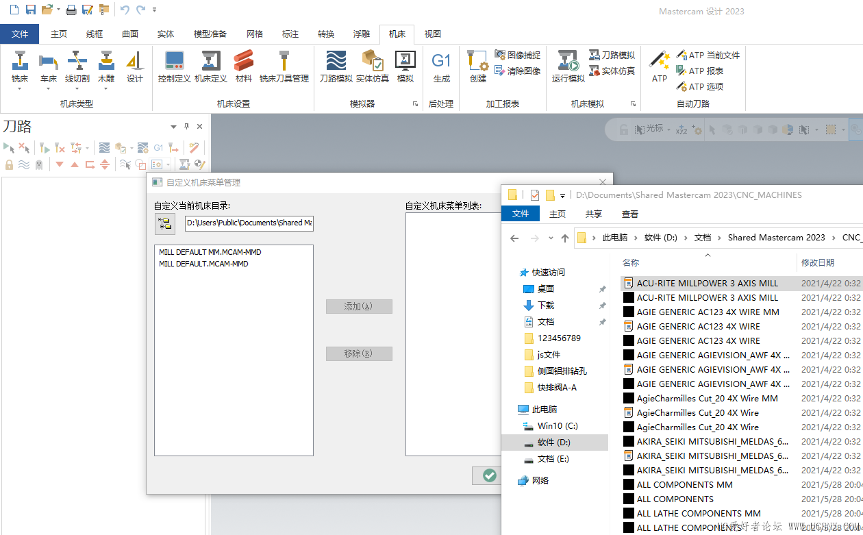

[求助] MasterCAM自定义当前机床怎么没有机床啊

 楼主| 发表于 2025-11-17 15:24:47 | 显示全部楼层
帮忙看看为什么没有机床显示

发表于 2025-11-17 20:03:02 | 显示全部楼层
应该是左边选中机床添加到右边

发表于 2025-11-18 00:24:44 | 显示全部楼层
你是不是机床文件放错位置了,复制左边机床目录地址,在文件夹粘贴打开。再把你现在的机床文件复制过去!

发表于 2025-11-18 04:47:27 | 显示全部楼层
2017之后就没有自带机床文件   要自己把机床文件覆盖到Shared Mastercam/CNC_MACHINES

发表于 2025-11-18 16:43:52 | 显示全部楼层
机床文件没升级,低版本要升级才可以用

发表于 2025-11-18 17:38:21 | 显示全部楼层
低版本机床文件要升级才可以用

发表于 2026-9-8 11:20:37 | 显示全部楼层
我也是,也迁移了机床文件,就是没有,只有两个默认的,有知道的大佬吗

发表于 2026-9-8 13:25:25 | 显示全部楼层
下载对应的机床和后处理放进文件夹就可以了
