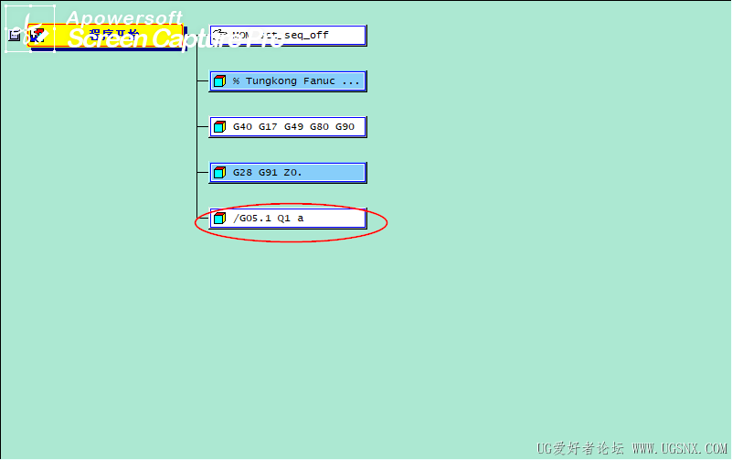

想删掉后处理中的G5.1Q1,使用构造器修改后,后处理就处理不出程序来了,是怎么回事?哪位大神知道啊,能帮忙修改一下吗 万分感谢了
后处理.zip (16.94 KB, 下载次数: 7)
想把  /和 a 删掉
想把 /和 a 删掉

你描述的是不是把G5.1Q1 删除,我这个给你改的。

这个后处理是删除 / a 的,你上面的问题描述不准确。两种方式我都给你做了

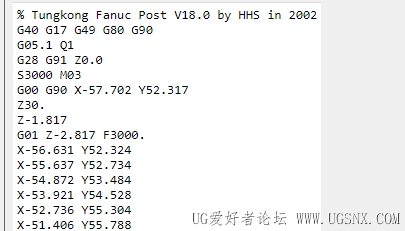

仅删除/和a

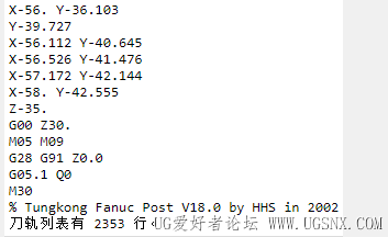

截图是测试后文件头和文件尾
看内容没有坐标系,没有刀库刀具长度补偿信息,没有螺旋下刀,连圆弧运动都没(如果不是老机床建议换个后处理吧,这都是G01的看着有点多)
FANUC.rar
34.01 KB, 下载次数: 3, 下载积分: G币 -1

谢谢您了,我想问一下是修改pui那个文件吗?我修改完怎么就不能用了。

我不知道你怎么操作的,我就是直接在构造器里面修改也没出现问题,所以没法给你解释

他是pui删除了原处理文件,在进入后处理编辑器时找不到处理文件了报错,那里面可以修改不能删除

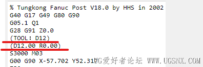

此后处理仅显示基础的刀具信息,担心机床不识别汉字,改英文了
