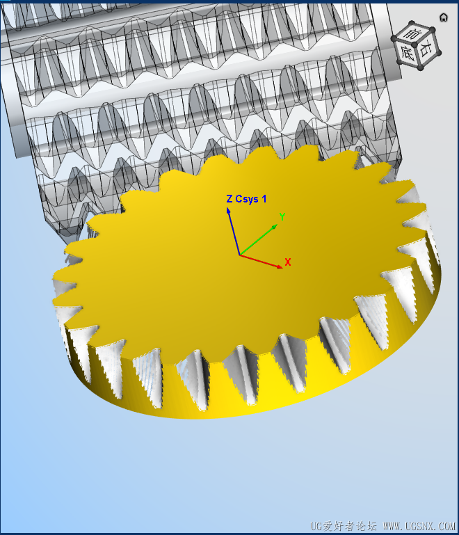

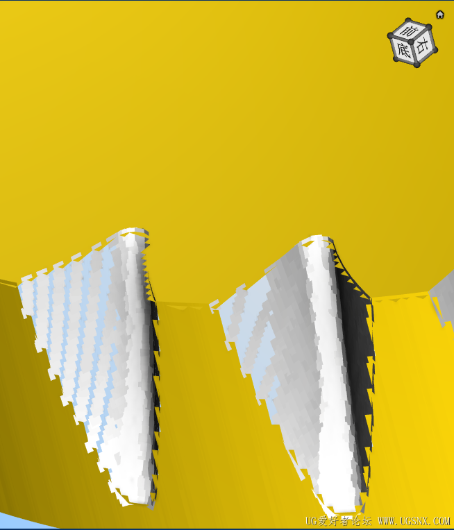

我用vericut模拟滚齿加工过程中发现加工后的齿面存在材料丢失问题,求好心人帮忙看看!!
530
530
发表于 2025-11-27 14:29:33 | 显示全部楼层
你滚刀容屑槽比较少,滚齿Z轴进给量少一点试试看
